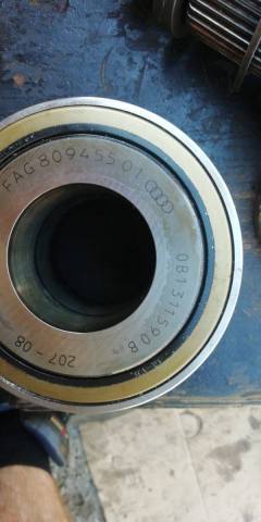

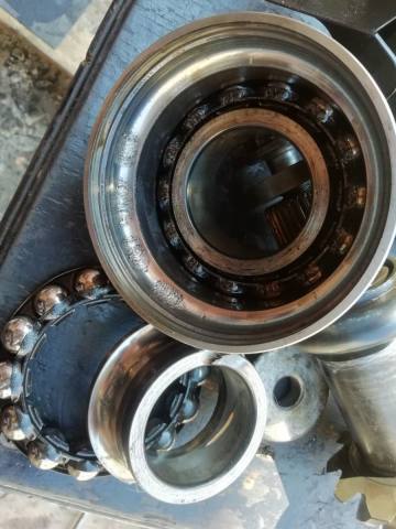

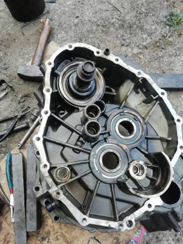

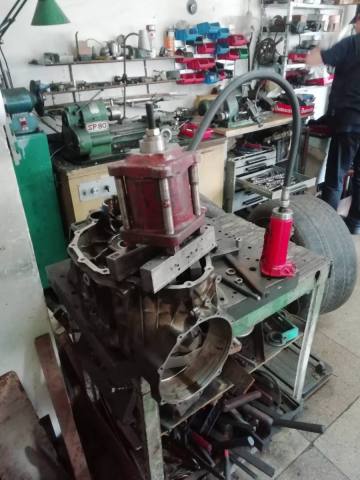

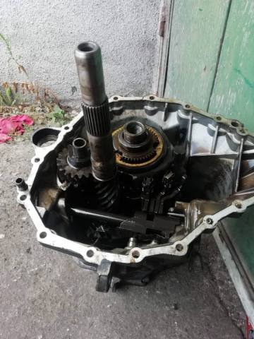

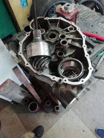

    Dupa mai multe cautari dupa piese si dupa ce am cautat un zgomot de rulare care era direct proportional cu , cutia de viteze, am gasit defectul dupa care am ramas blocat cu partea de achizitionarea de piese. Scriu in caz ca mai are cineva aceiasi problema, sa stie la ce sa se astepte. Rulmentul ce era defect era de pe pinionul de atac de la diferential poza de mai jos cu l-am extras din cutie cu un o presa mai speciala daca stie careva unde gasesc rulmentul asta cod f-80945501 sau 712 1876 10 din ce apare in siteul oficial nu se mai fabrica. https://webcat.schaeffler.com/web/schaeffler/en_HU/SchaefflerData/81273/keywords.xhtml?result=1528706727687&showResult=1 defectul se vede in poza,avand si capace cu semering rulmentul, neavand ungere si rulajul de aprox 30000km la cutie am incercat sa elimin , zgomotul schimband rulmenti de la diferential si cei din cutie care sunt sub pinioanele respective daca nu gasesc rulment, voi incerca adaptarea unui rulment apropiat ca si experiment
