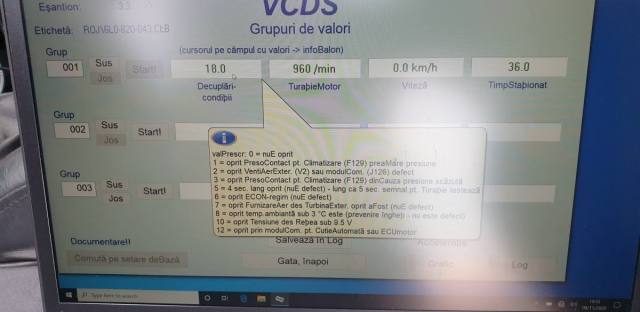

Salutare, Sper ca o sa ma poata ajuta cineva in aceasta problema pe care nu o poate rezolva nici un specialist in clime. Masina este o seat ibiza 2003, tdi motor ATD cu climatronic. Aerul conditionat functioneaza normal in oras, pe cuse normale de 10-20 min. La drum lung insa, dupa 25-30min aerul rece devine tot mai slab iar dupa aprox' 40min mai raman doar cu ventilatia, nici urma de rece. Ce s-a incercat pt remedierea problemei : - plin freon - schimbare filtru polen Nici una din cele mai de sus nu a rezolvat problema Am pus pe testare masina si imi da compresor declupat dupa cele 40 min de mers cand raman fara AC, cu codul de eroare 18 (poza atasata). A mai intalnit cineva problema, stie ce poate fi aceasta eroare, sau ce altceva as mai putea incerca ? Mentionez dupa oprirea monorului si lasat catava minute masina, la repornire totul e normal si codul de eroare dispare. Orice ajutor este foarte apreciat. Multumesc mult !
