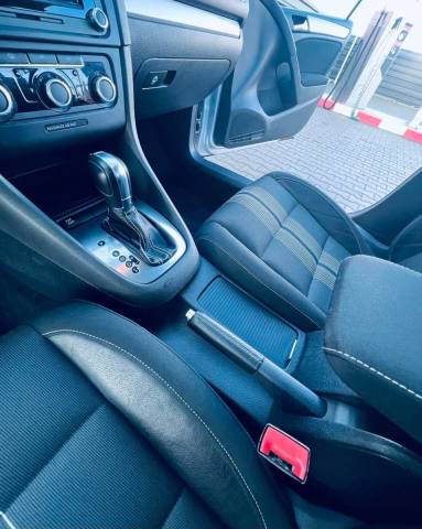

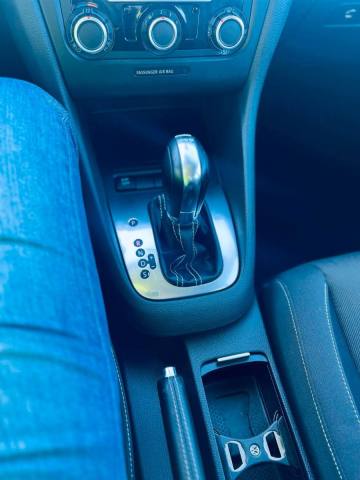

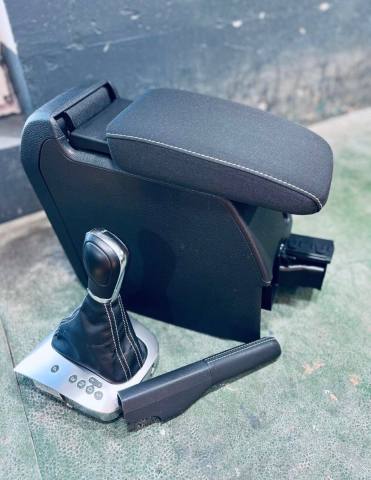

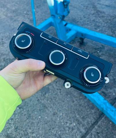

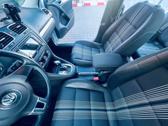

  2. Completand lego-ul...💣 De când facusem achizitia interiorului, stiam ca va mai fi de adaugat cate ceva. Fiind un model mai deosebit, Match edition, avea anumite motive, cusatura alba pe margine; astfel am completat puzzle-ul cu cotiera, schimbatorul si mansonul de la frana de mana. De asemenea, de cand schimbasem bara spate cu una cu senzori, nu dusesem retrofitul la capat. Am cautat cablaj, calculator senzori 4k, pentru a fi totul OE, cu alte cuvinte ca de fabrica. Cu ceva dibacie, tutun si multa rabdare, s-a desavarsit si acest retrofit. Ca sa nu ma plictisesc de sarbatori, ma gandesc deja la urmatorul retrofit si anume....incalzirea in scaune. Drumuri bune si sarbatori frumoase!
