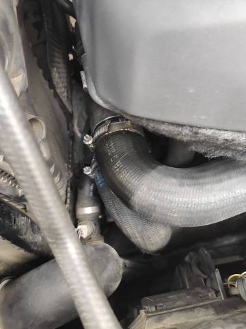

	Habar nu am , nu umblu eu , o sa merg la ei sa mai verifice totul odata Acum ca mi s-a spus si m-am uitat se vede din avion ca acel colier e pozitionat oblic Dar daca un colier nu il pozitioneaza si nu il strang corect , cum schimba o distributie de 7P ? Yoy mama ince lume traim ... Service-ul asta e deschis de putin timp , un an si ceva Nu cred ca trebuie sa fii un mecanic bun sa pui un colier corect si sa il strangi corect , e de ajuns un mecanic simplu E vorba de seriozitate si interes , doua lucruri pe care multi le considera optionale in ceea ce fac Daca dau un ban vreau seriozitate si interes , nu sa fiu pus pe drumuri si sa am probleme1 point
	Mda .. Azi cand am deschis capota sa scot frunzele si florile de tei cazute pe acolo , am vazut umed furtunul de intercooler Tot timpul a fost uscat pana acum , inclusiv cand am luat masina , am film cu motorul mergand si e complet uscat Cand am adus masina de dincolo era fisurat pe mijloc furtunul si l-am schimbat chiar atunci De la ce s-a umezit oare , ce au facut gresit in urma demontarii / montarii motorului ? Ca sa nu mai spun ca la rece cand o pornesc tremura putin cum facea inainte de a curata galeria si supapele Iar in dreapta cum ma aplec peste motor , se aude zgomot suplimentar ca de la un injector ( zic , nu ma pricep ) suprapus peste zgomotul normal de motor care se aude in stanga Nu e zumzetul ala de servo , e un tacanit mocnit Eu cand am dus la masina la service mergea impecabil in afara de cateva secunde crantanit lant distributie , am verificat special si zgomot si orice urme vizibile La cati bani le-am dat , deja sunt dezamagit de lucrare Voi merge sa vada care e faza dar sa pierd iar timp cand am altele de facut , ma nemultumeste complet1 point
