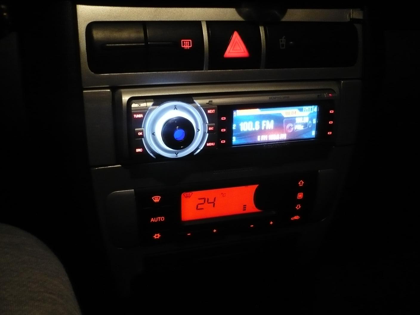

Am schimba si Casetofonul cu un Blaupunkt Memphis MP66 cu USB SD si CD post-17361-1281193451_thumb.jpg

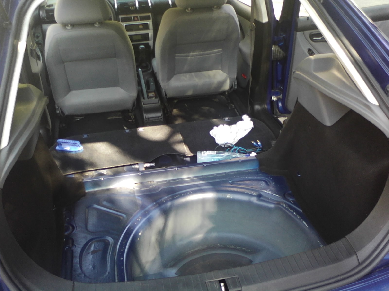

SI sa fie treaba treaba am montat si un Amplif DLS CA12 si un SUb Alpine SWS de 10" si 250W RMS la care momentan am renuntat dar voi pune poze cu elepost-17361-1281193835_thumb.jpg post-17361-1281193676_thumb.jpg post-17361-1281193692_thumb.jpg
Si un cablu de alimentare de 25mm care urma sa tina un sisetm f puternic

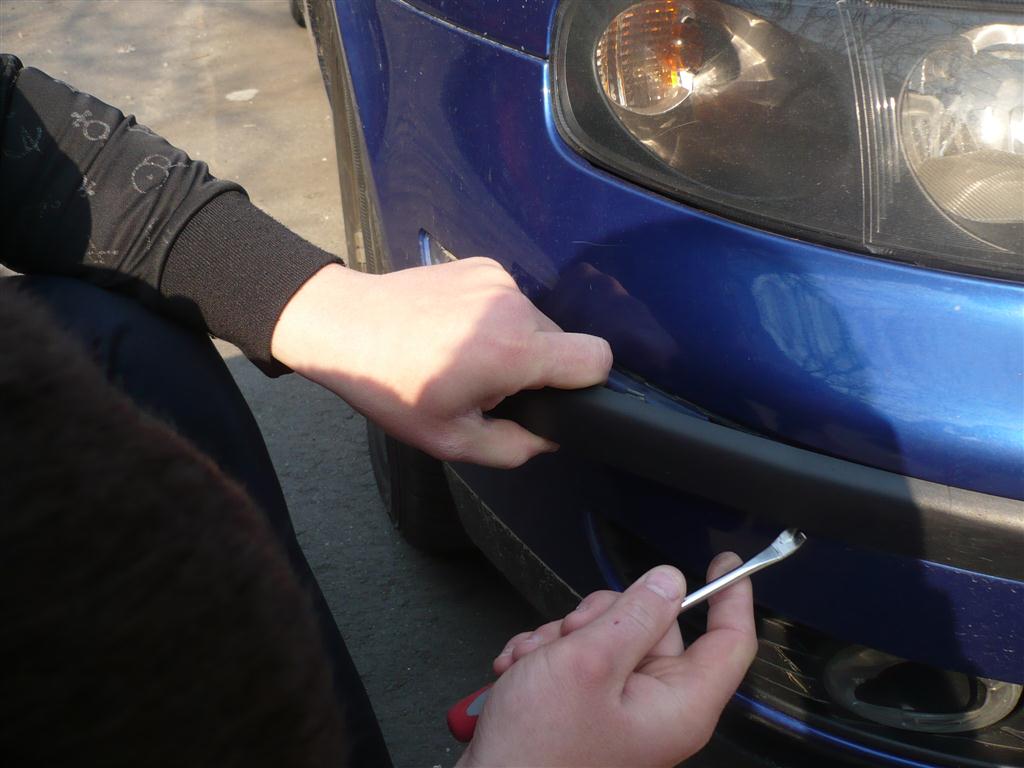

Prin prisma unei ocupatii asa part time am hotarat sa montez 0 instalatie de xenon de fapt bi-xenon cu lupe in farurile originale
Pasul 2.Desfacere Faruri am folosit un feon cu aer cald multa rabdare si un f bun prieten , f bun tinichigiu si om cu multa rabdare

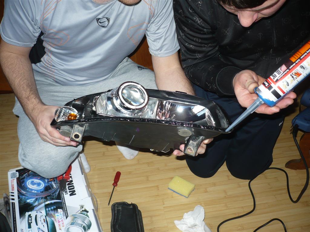

Pasul 3. Instalare lupe in far destul de simplu cu un pic de emoti vis a vis de marimea lupei dar s-a rezolvat.
Pasul 4. Lipirea la loc . am folosit mastic care se foloseste pentru parbrize sa fiu sigur ca nu am probleme

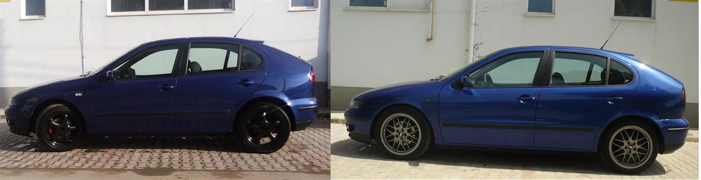

An nou jante noi .. am reusit sa pun mana pe un set de bbs rx care de asemenea au fost vopist.. din pacate a iesit mai deschis decat imi doream eu eu as fi vrut un (gun metal gen jantele de pe Megane F1 ) dar a iesit asa nu e panica dar se putea si mai bine.
post-17361-1281196382_thumb.jpg post-17361-1281196874_thumb.jpg post-17361-1281196920_thumb.jpg
Pe langa jante am reusit sa montez si o suspensie reglabila Ta-Technix am lasat masina mai jos cu 3 cm cam asa ar fi mers si mai jos dar - scut de plastic si nu as vrea sa schimb/sudez baia lunar la ce drumuri avem. :screwy:
Ca si impresi sunt f ok nu se mai lasa masina de bot la franari si nu se mai ridica la accelerari si in combinatie cu 225 latime e super ok in curbe.
Ca si minusuri foarte rigida da un feeling de masina de rally , orice plastic care nu era fixat bine a trebuit sa il refixez sa nu mai scartaie . Anul urmator daca o sa am bani o sa caut ceva reglabil si pe duritate.

referitor la pozitionarea lupei are un sistem de ghidaj destul de strict si fix ca sa zic asa nu ai in alta pozitie cum sa o montezi
.farurile bat mult mai bine decat innainte .Pana sa am lupe am avut xenon H7R si tot imprastiau lumina, acum cu lupe se vede clar acea linie de delimitare "cutof" nu am poze cu ele noaptea voi face.
pentru cine vrea si ma crede pe cuvant este o investitie buna.
