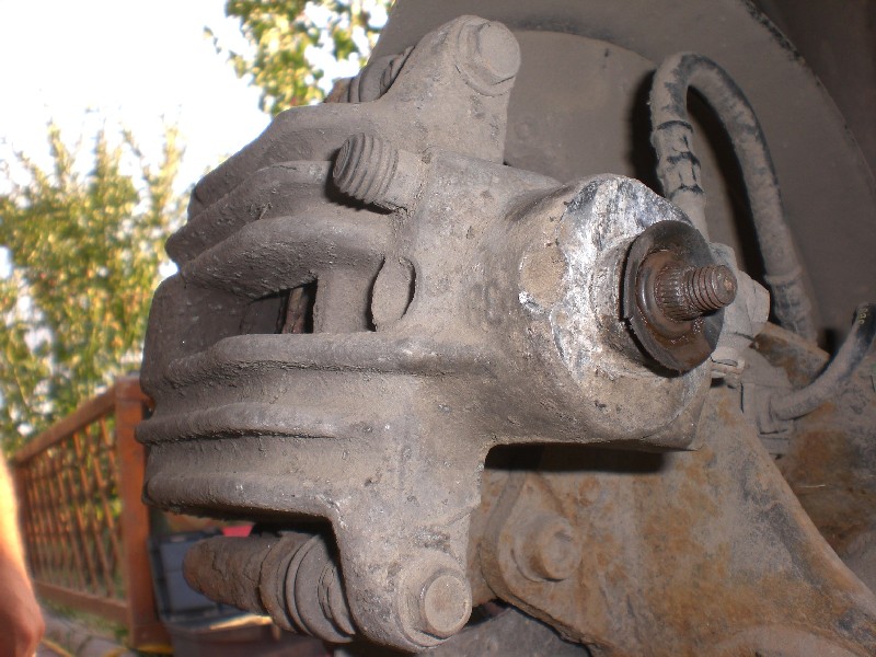

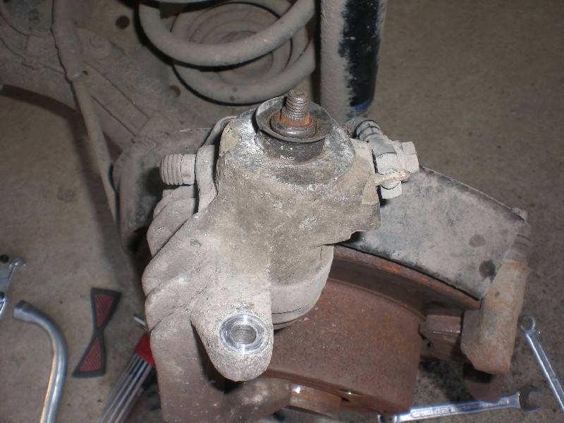

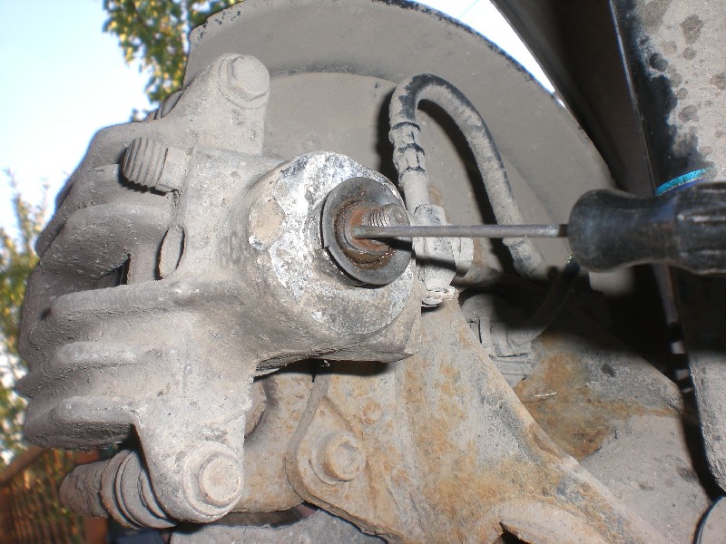

La mine ramanea franata roata spate stanga dupa ce foloseam frana de mana.
Problema era din etrier deoarece cablul de la frana de mana culiseaza usor.
Azi am desfacut sa verific si am gasit destul de multa rugina la axul care e actionat de frana de mana. Este un semering care la mine vad ca e ciupit in 2 locuri. Pana una alta am dat cu WD40 si apoi am bagat putina vaselina sub acest semering.
Am verificat si cele 2 lagare cilindrice pe care culiseaza partea mobila de etrier. Se prezinta in stare buna: burdufele sunt intacte, in interior nu e mizerie, este vaselina in stare buna.
Montand totul la loc nu mai ramane blocata roata insa tot o simt ca freaca.
Am dat jos placutele de frana. Destul de greu, pentru ca erau intepenite pe umerii etrierului pe care se sprijina. Am curatat si de acolo rugina astfel incat placutele sa intre usor.
Acum nu mai ramane franata deloc dupa ce las frana de mana.
E o actiune temporara, o sa va tin la curent cat va tine.
Gasesc oare la magazin acel semering? Se poate schimba de dinafara (fara sa golesc etrierul de lichid)?
