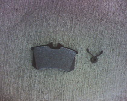

Ce era de vina? Placutele de frana. :)

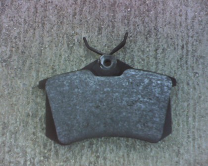

Are acele mici arcuri care o tin impinsa in lateral sa nu trepideze. Cum am schimbat placutele, nu le-am dat importanta. Cele noi erau mai "drepte" si nu tineau fortate placutele in etrier. Le-am dat jos, le-am intarit cu patentul si de-atunci e liniste.
Ia vezi, daca tragi usor frana de mana, chiar si in timp ce accelerezi, nu se estompeaza fenomenul?
In imagine am incercat sa reproduc cam cum tre' sa stea arcul:

am rezolvat :D
nu se mai aude nimic nu mai bate nimic ...
am facut cateva poze sa va dati seama ce era de vina
am "intarit" mai bine arcu ala si acuma e totul ok
cred ca se intelege .
