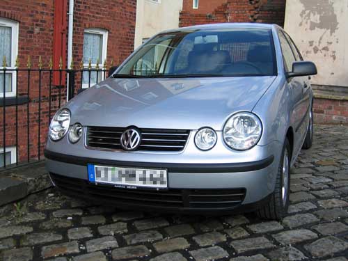

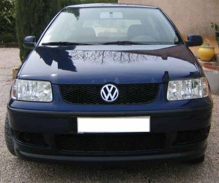

VW Polo 6N
VW Polo 6N2
VW Polo 9N
iar actualul model in vanzare este 9N3
Cred ca ai 6N2 daca vorbesti de blocuri optice compacte.
Modificat de @llex

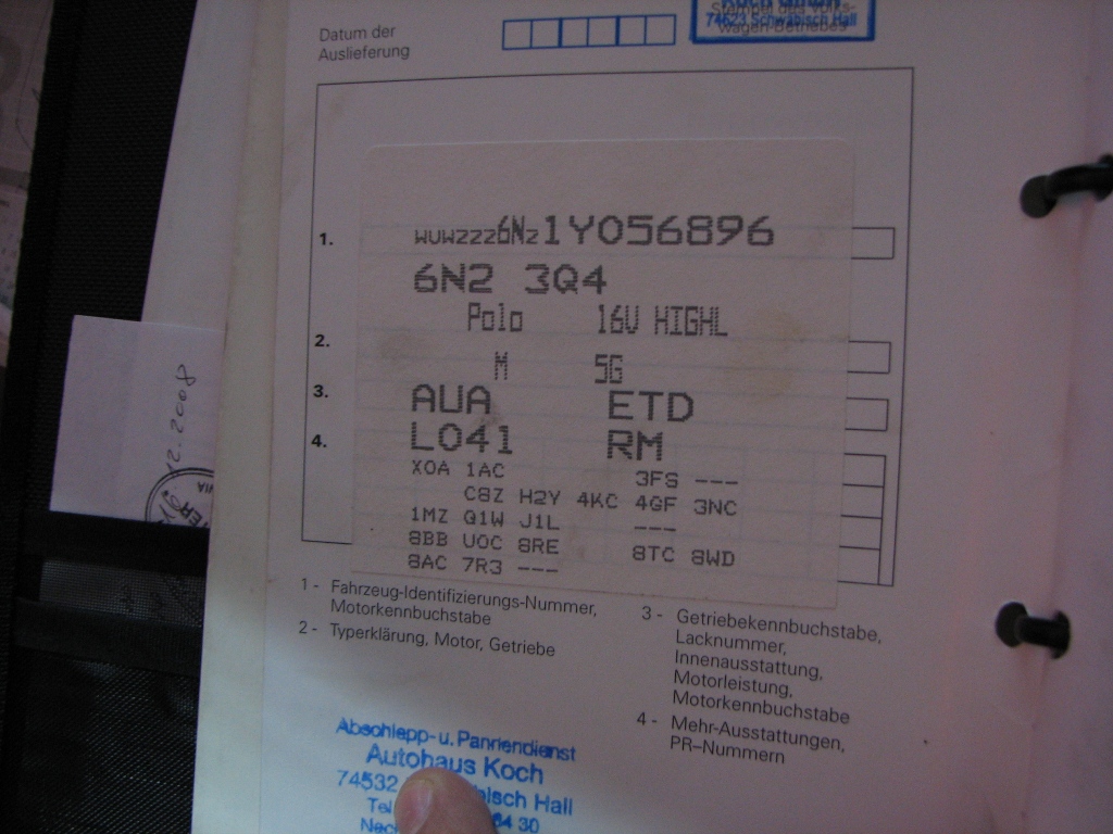

Salutare aceeasi problema o am si eu cu un polo 6n2 din 2000 luna a8a motor 1.4 16v cod de motor AUA si mai apare alt cod 6N23Q4 seria de caroserie WVWZZZ6NZ1Y056896 ,ma auta cineva cu o catalogare la RAR la norma euro.Multumesc.Atasez o poza cu eticheta de pe cartea de service.
salut, este 100% euro 4, exista doar 2 motorizari de 1.4 16V la polo 6n2 si aceste sunt AHW=euro2 si AUA=euro4

Clar Euro 4 , eu am 1.4 16V din 2001 cod AUA si este Euro 4 :blink:
