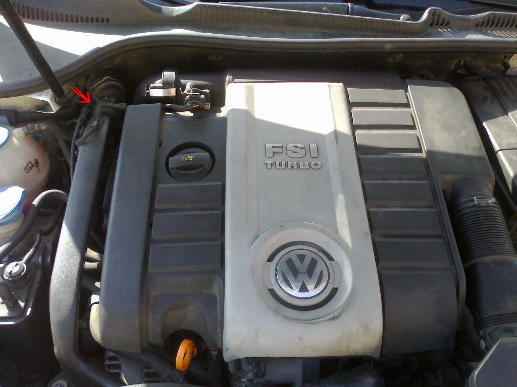

Asa arata la mine
Mda, atunci trebuie sa o comanzi si pe aia. Din poza ta mai intrevad o problema. Carbonio ala pare cam lat si nu stiu daca incape DV-ul in stanga lui, deasupra radiatoarelor in cazul ca vrei sa treci la K04 !
Dupa cateva ore bune de cautare am gasit si eu DV - ul la 2.0tfsi BYD. la modelele cu volan pe dreapta se afla in fata sub prima parte din admisie, dar la cele cu volan pe stanga se poate observa in pozele atasate unde se gaseste.
