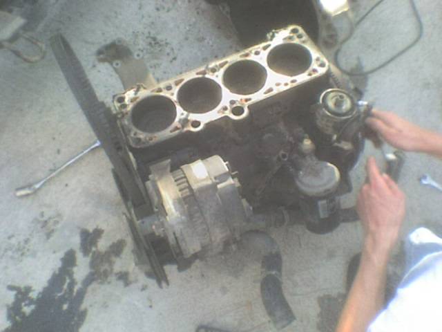

da..exact :) aveam si eu o poza pe aici
nu se prea vede cine stie ce :)
