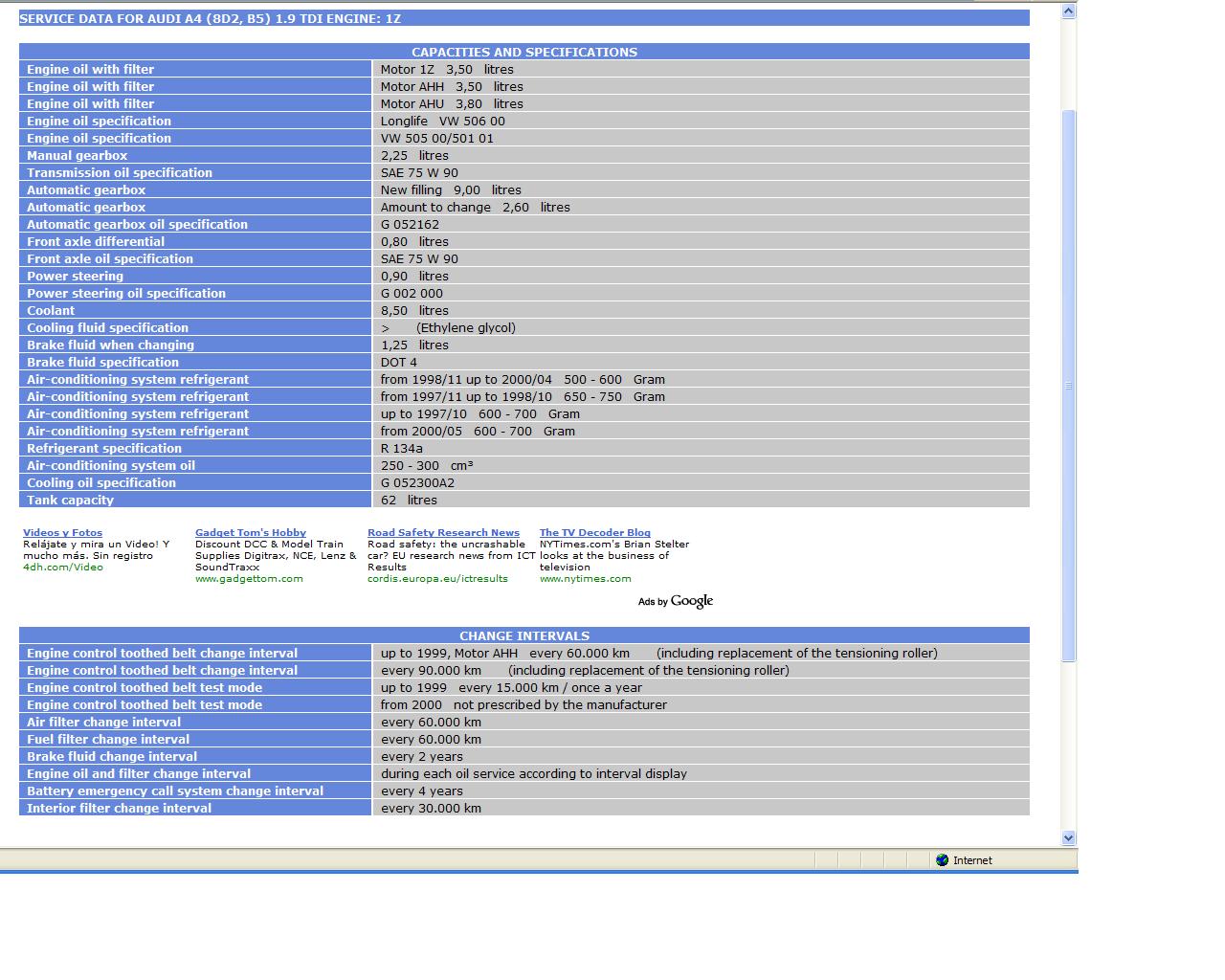

stie cineva cati litri de ulei sa pun intr-o cutie de viteza hidramata de AUDI A4 din 1995, motor de 1,9 tdi, 90 de CP, EURO 2

M-am uitat in manalul de intretinere si zice asa:initial filling 5,5l;fluid change 3,5l;automatic transmission final drive 1l.Ai motorul 1z de 90cp,nu?Avem aceleasi motoare pe masini,numai ca a mea e din 96 si are cutie manuala.Bafta.

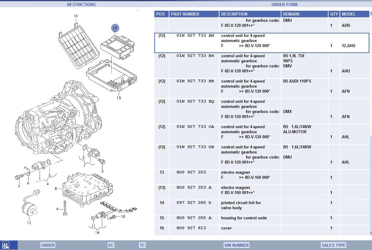

ma poate ajuta si pe mine cineva cu o poza la piesa asta si sa-mi zica si unde e pozitionata daca stie cineva va rog ajutati-ma, e vorba de un audi A4 de 95 cu cutie automata, 4 trepte motor 1Z :blah: :P

Cel marcat in poza este senzorul de viteza al cutiei

uite ce imi da mie cu programul ETKA

ce arati tu acolo, poz.12, este unitatea de comanda(calculatorul) cutiei de viteze, eroarea iti provine de la senzor :somnmare:
florin_andrey86
de acord cu tina tati, da mie pe tester codu ala mi-l da,
Florin..ala este codul modulului de comanda..nu ala e stricat
florin_andrey86
Scorpion :) , dau o :lol: daca nu imi ziceai tu cumparam prostia aia si nu era decat 1500 lei,
multumesc :lol:

atasez o poza cu o lista pote te ajuta cu ceva

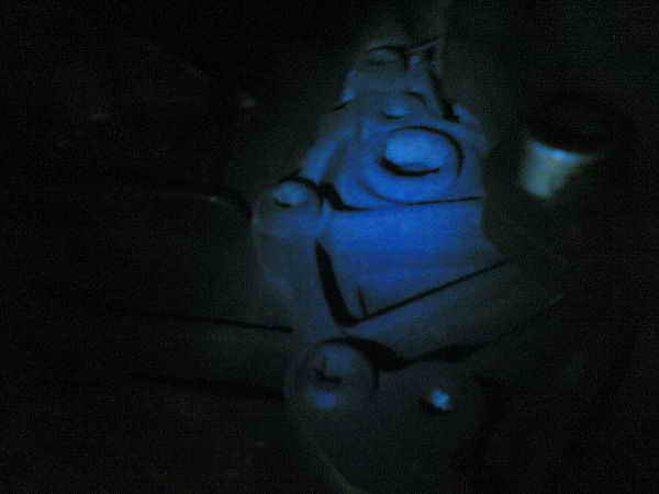

salut .... uitati ce am patit.. sa rupt senzorul de viteza si a ramas lita inauntru, ce trebuie sa fac sa curat?
