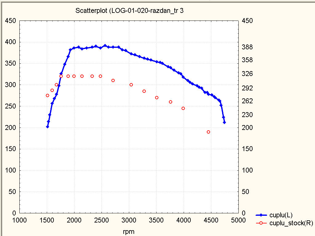

Am intrat pe grupul 120 de la Engine care arata turatia (coloana C - RPM - in logul anexat) si cuplul (coloana D - Torque - in log). Mai apare timpul in coloana B si se pot calcula si reprizele (in treapta a patra de exemplu) daca se stiu vitezele corespunzatoare diverselor turatii.
Logand in mers cu accelerare maxima se obtin fisiere .CSV, vizibile in excel de tipul celui anexat, care e facut in treapta a III-a cu climatizarea oprita
In exemplul meu se observa un cuplu de peste 370 Nm intre 2000 si 3000 rpm cu un varf de 392 Nm la 2562 rpm, fata de cuplul maxim in varianta stock de 320 Nm la 1750 rpm.
LOG_01_020_razdan_03_05.xls
Intr-un alt log in treapta a IV-a se observa ca la 1764 rpm am 326 Nm, deci aproape de valorile stock la acea turatie.

Anexez unul din logurile facute in mers, log la care am aplicat cele doua formule pentru obtinerea puterii.
log_cuplu_2_0TDI_remapat_TCM_Turbo.xls
Valoarea puterii mi se pare cam mare totusi, 183 CP calculati fata de o putere teoretica de 175 CP si un cuplu masurat de 392 Nm, mai mic decat cel preconizat - 395 Nm - la alta turatie, e adevarat.
Impresionanta apare curba de cuplu pe graficul realizat conform valorilor din masuratori.
In albastru este curba de cuplu masurata cu VAG-COM-ul, iar in rosu sunt punctele corespunzatoare curbei de cuplu a motorului stock.
Mentionez ca nu am accelerat violent (Wide Open Throttle -WOT) decat de la ~1900 rpm, de aceea apare un decalaj intre curba cuplului nominal si cea masurata.

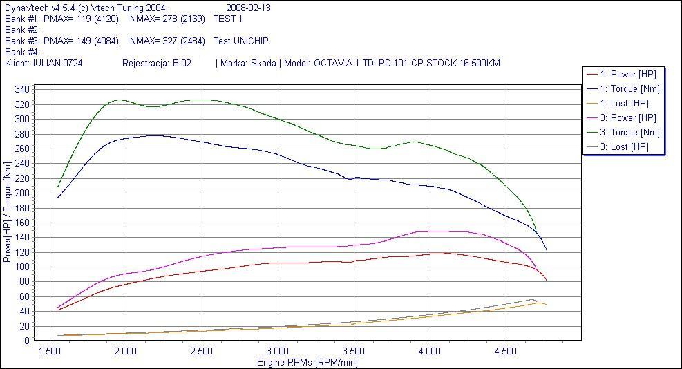

Sper sa vin cu o confirmare a ceea ce tu doar banuiesti. Si eu sunt proprietarul unei masini Skoda Octavia Tour Sport cu acelasi motor de 101 CP. Si eu am avut aceeasi senzatie ca si tine, adica masina trage mai bine fata de ceea ce ar trebui sa insemne 101 CP. Dupa niste discutii cu un prieten care ii cunoaste pe cei de la Master Tuner m-am decis sa fac un test acolo. Am fost placut surprins sa aflu ca motorul meu este cu aproape 20% mai puternic fata de ceea ce scrie in talon (vezi graficul atasat), adica 119 CP. Unul din sefii de la Master mi-a confirmat ca a mai intalnit astfel de cazuri pe Octavia. Se pare este o "greseala" chiar a celor de la uzina Skoda, dar asta cine mai stie... In comparatie la mine pe grafic este o Octavia care a fost gasita cu aceeasi "problema", adica putere mai mare, iar dupa tuning a ajuns la aproape 150 CP.
Eu cred ca singura solutie ca sa te convingi o reprezinta un test dyno, dar in afara de Bucuresti nu stiu unde se poate face. Poate cand vin prin TM mai discutam si facem o comparatie.
