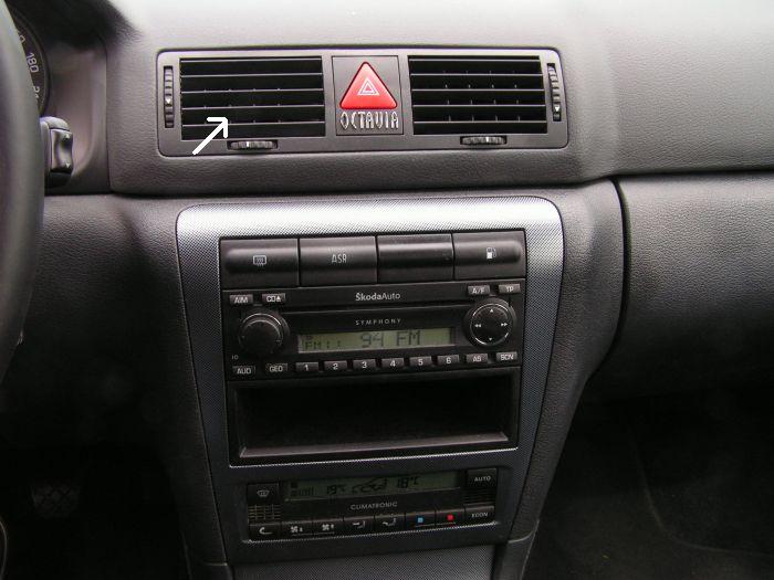

M-a mancat undeva sa-mi cumpar Ambi Pur Car "Odour Eliminator" .. sa-mi parfumeze si sa-mi elimine mirosurile neplacute din masina, avand la baza o formula activa si lasand in urma un miros proaspat.. toate astea la "numai" 26ron, rezultatul = rahat!!!
Pe langa faptul ca nu e bun de nimic, mi-am mai si rupt o lamela (nu stiu cum sa-i zic altfel) de la gurile de aerisire, intr-o clipa de neatentie..
Care e problema.. nu s-a rupt de tot, adica a cazut de-acolo.. ea este inca la locul ei, dar nu se mai misca, sus/jos, impreuna cu celelalte, atunci cand invart de rotita.. trebuie s-o misc eu cu deshtu`.. ;)
A mai patit cineva? Aveti idee cum se poate repara? Cam ce trebuie desfacut, etc...

Salut ! Te sfatuiesc sa nu desfaci nimic acolo asa am patit si eu si era sa fac praf totul de abia le-am mai reglat !!! asa e pe la skoda daca se rupe o :blink: lamela celalalte raman blocate ! In cazul in care vrei sa reglezi acea gura de ventilare tine cu mana de cea rupa si cand misti de rotita forteaza usor si lamela in directia in care vrei sa setezi lamele , mai mult de atat nu se poate ! bafta
Nu sunt blocate celelalte lamele.
Una singura s-a rupt, in sensul ca nu se mai misca impreuna cu celelalte, atunci cand invart de rotita in sus sau jos. Trebuie s-o misc eu cu mana.. Celelalte merg perfect.. ca inainte!
Ce ma intereseaza pe mine e daca pot s-o aduc cumva si pe asta la starea initiala.. :lol:
nu ai de ce sa nu desfaci acea gura de aerisire. personal, la passatul meu am scos de nenumarate ori, si nu a intrat greu inapoi. prima data e mai greu. vezi ca pe undeva pe forum e un link la un DIY pe passat, si vezi cum se scoate. e posibil sa fi iesit acea lamela din ghidaj, dar nu pot sa iti spun, decat doar daca se vede acolo. daca e sarita, ai putea sa o reasezi la loc cu o penseta, ceva. Dar, inca o data, trebuie vazut.

Asa am patit si eu cu cea din stanga soferului, primele 3 lamele de jos stau de forma si nu se rotesc ca celelalte, abia am reusit sa le reglez ca tot cadeau inauntru, cei de la service mi-au spus ca doar schimbat tot ansamblul.
Ar putea la tine sa nu se fi rup acele doua picioruse din lateralele lamelei ci doar trebuie sa le bagi la loc. E foarte greu ca e plasitc si trebuie fortat.

Ca sa asiguri o mai buna rezistenta a lamelei incearca sa inserezi la cald cu ajutorul unei statii de lipit sau a unui letcon un bold dau ceva metalic , asta dupa ce ai lipit cu un adeziv partea rupta. Vezi ca boldul sau ce inserezi acolo trebuie sa fie taiat sa nu fie foarte lung ca poate devia de la traiectorie si apare urat.
Exact asa am patit si eu cu odorizantul ambi pur ... Am desfacut ansamblul respectiv, are cleme, multe chiar, am observat ca se rupsesera doua stifturi cu grosimea de 1mm si lungimea tot de 1 mm, cilindrice, pe aripioara respectiva ( marimile sunt aproximative, masurate ochiometric, daca desfaci vezi). Eu am rezolvat-o astfel, am dat gauri cu spiral de 0.8 mm si am bagat 2 bucatele de 4-5mm dintr-un bold, inlocuind practic acei tumburusi ... E o treaba cam migaloasa, iti trebuie ceva rabdare ...

Eu am avut 2 rupte si le-am lipit cu super glue. :) f simplu.
