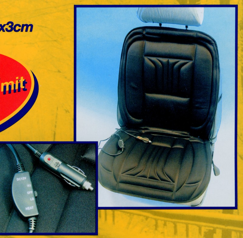

mi-am cumparat azi 2 huse incalzite (vezi imaginea atasata). le asezi pe scaun si le bagi la bricheta. isi fac treaba, se incalzesc rapid si sunt foarte confortabile.
intrebarile mele sunt:
1. o husa e de 44W, deci impreuna 88W. rezista instalatia electrica daca le tin astea bagate la mufa de bricheta ?
2. unde as putea sa le leg altundeva pentru a evita descarcarea din greseala a bateriei, deoarece la mine este curent permanent la mufa de bricheta indiferent ca am sau nu cheia in contact sau ca este sau nu incuiata masina.
3. se poate programa cu vag-com-ul decuplarea curentului de la mufa de bricheta la scoaterea cheii din contact sau incuierea usii ?
4. daca leg la plusul care vine la cd-player ? rezista instalatia ? ca acolo se taie curentul la scoaterea cheii din contact.
