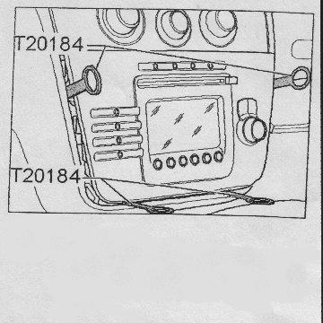

Pt. toti posesorii de Altea(XL) si Toledo 5P;numarul(codul) de comanda a clamelor de scos radio/cd player-ul este: T20184 si sunt 4 cheite identice,ele trebuie introduse in locurile prevazute si tras de toate cele 4 cheite in acelasi timp inspre exterior.Leon1P are alt fel de clame,implicit alt cod pt. ele!Aici o poza de pe net,sper sa va fie de folos. post-5905-1189439324_thumb.jpg
Eu am fost zilele trecute la dealer hotarat sa-mi cumpar clemele asta, ma gandeam ca nu o sa coste mult..Am ramas mut de uimire cand mi-a spus pretul...95 de lei setul. Mi s-a parut mult pentru 4 cheite si vroiam sa te intreb daca tu ai platit o suma asemanatoare...Mi-e oarecum imposibil sa cred ca 4 bucati de metal pot costa atata...
