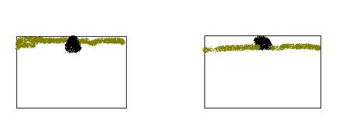

este un lucru normal datorita faptului ca indicatorul este ... un plutitor care va indica acelasi nivel si cand rezervorul e plin-plin, dar si atunci cand lichidul ajunge la jumatatea plutitorului.
Am incercat sa fac un desen, dar nu prea sunt talentat.... in fine sper sa se inteleaga ce am vrut sa spun.
cu verde e nivelul de carburant, iar guguloiul negru e plutitorul care isi pastreaza aceiasi pozitie pentru un anumit timp (pana cand nivelul in rezervor scade sub o anumita valoare). Dupa ce ajunge la acea valoare scaderea este mai liniara.
:ceuameni: super desen. Dar se intelege povestea.
Ai dreptate iar desenele argumenteaza cat se poate de sugestiv rationamentul!
