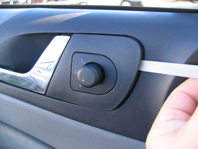

DEMONTARE BUTON REGLARE OGLINZI. Se introduce o surubelnita mai lata (personal am folosit pila de unghii a sotiei) intre suport si fata de usa si butonul iese in afara. Se deconecteaza mufa din suportul butonului (foto1)

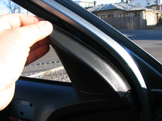

DEMONTARE TWEETER. Se trage de support, este clipsat in 2 cleme de plastic. Se deconecteaza mufa de la tweeter.(foto2)

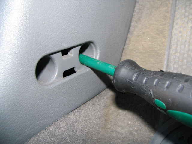

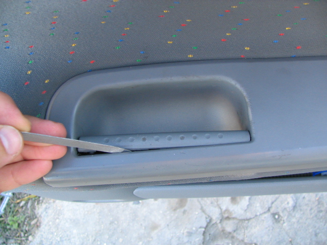

DEMONTARE MANER USA. Se introduce pila de unghii ca in imaginea de mai jos si siguranta de plastic trebuie sa iasa in afara (inspre fata de usa).

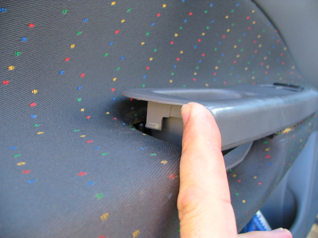

Se trage in sus de suportul de butoane de geamuri (este clipsat prin 6 cleme de plastic si se deconecteaza mufa aferenta.(foto3)(foto4)

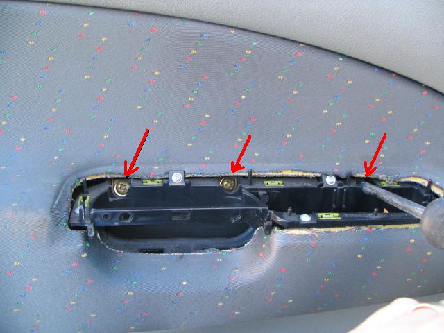

DEMONTARE FATA DE USA. Se desface surubul de sub clapa de deschidere usa.(foto5)

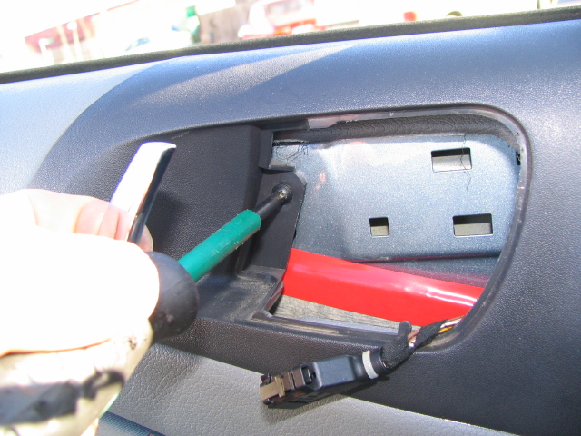

Se desfac cele 3 suruburi de sub manerul usii (cu o surubelnita mare in cruce).(foto6)

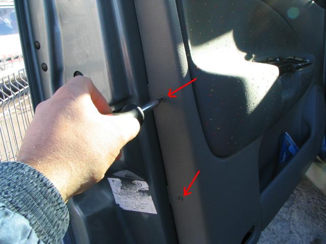

Se desfac cele 2 suruburi de pe laterala usii (cea dinspre exterior) cu o surubelnita TORX 20.(foto7)

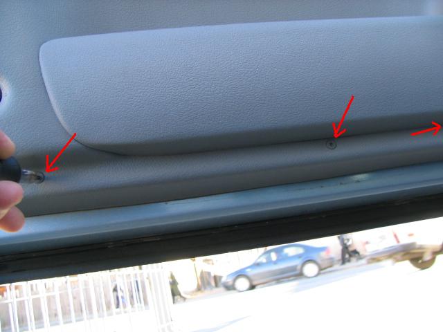

Se desfac cele 3 suruburi de la partea inferioara a usii cu o surubelnita TORX 20.(foto8)
Se desfac cele 2 suruburi de pe laterala usii (cea dinspre interior, spre balamale) cu o surubelnita TORX 20.(foto9)

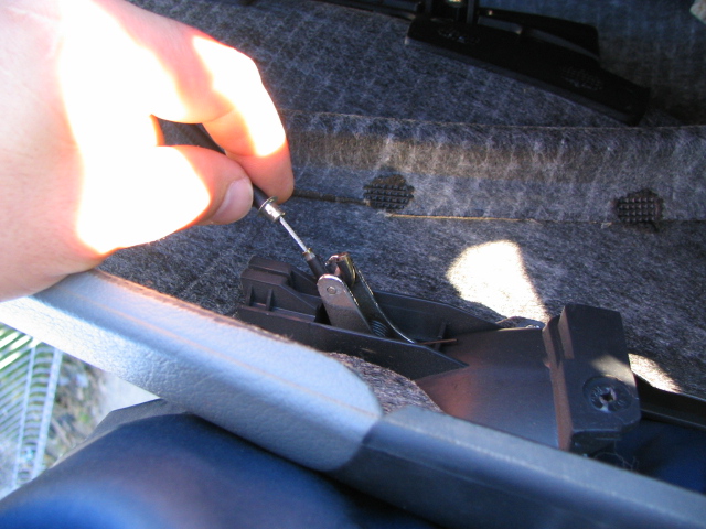

Se ridica de fata de usa in sus astfel incat sa iasa dintre geam si tabla interiuara a usii. Se deconecteaza mufa de la LED-ul de inchidere centralizata (sau se scoate suportul LED-ului din fata de usa, acum se poate schimba LED-ul prin taierea la 1 cm a picioruselor celui rosu si se lipeste alt LED cu piciorusa de 1,5 cm peste ce a ramas) si se desface cablul de otel care vine la clapa de deschidere usa. (foto10)

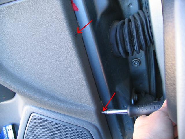

DEMONTARE CAPAC PROTECTIE STALP. Se trage de cheder din partea de jos a stalpului fata pana se desface de pe suportul lui. Se scoate capacelul de protectie a suruburilor de pe pertea dinspre interiorul masinii. Cu o suubelnita cruce medie se desfac cele 2 suruburi de fixare.(foto11)

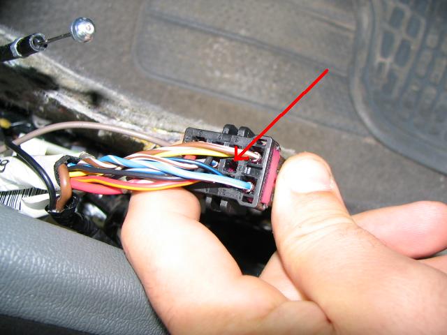

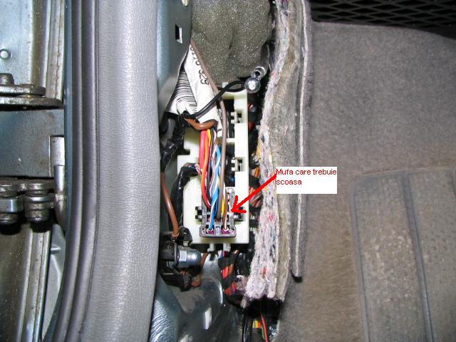

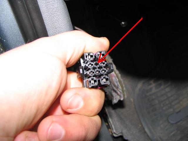

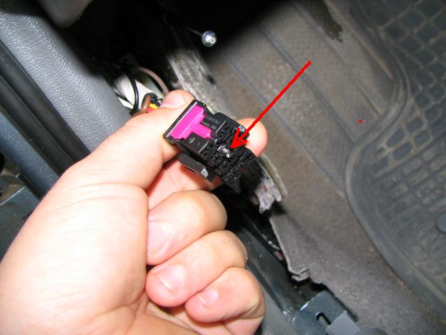

CONECTARE LAMPI USI. Se scoate mufa mama, cea mai de jos de la baza stalpului. Aceasta mufa are o gaura libera in care se introduce un fir cu o clema mama la capat (daca nu avem se poate cositori firul cam 1.5 cm si se introduce in mufa dupa care se indoaie la 180grade capatul care trece prin mufa in partea unde nu sunt fire), fir care se urca prin stalp, se trece prin protectia de cauciuc dintre salp si usa, se traverseaza usa pana in coltul stanga jos si se scoate prin bariera de vapori in locul indicat.(foto13-16)
Celalalt fir pentru lampa se conecteaza la firul care uneste pinul 18 (la usa pasagerului pinul 5) de la calculatorul de usa cu pinul 8 de la actuator (maro cu galben) . Firele se conecteaza la lampa, aceasta se va introduce in locasul ei dupa montarea fetei de usa.
