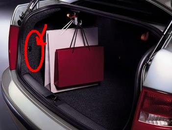

Cum sa ajung sa schimb becurile de pe spate de la Fabia fara sa distrug carcasa......ma chinui si pare ca nu pot ajunge la ele fara fortzare????
Cei care se plang ce li se ard becurile repede... porniti masina cu becurile aprinse? :icon_cool: Nici eu nu misc masina fara sa aprind becurile... si in 6 luni am 30k km ! nu am avut treaba cu nici un bec!
Prin portbagaj, dai mocheta la o parte, si are niste cleme... nu ai ce sa fortezi!
poate te ajuta poza asta.
este un capac cu clema acolo, tragi de el si nu are ce sa se rupa.
