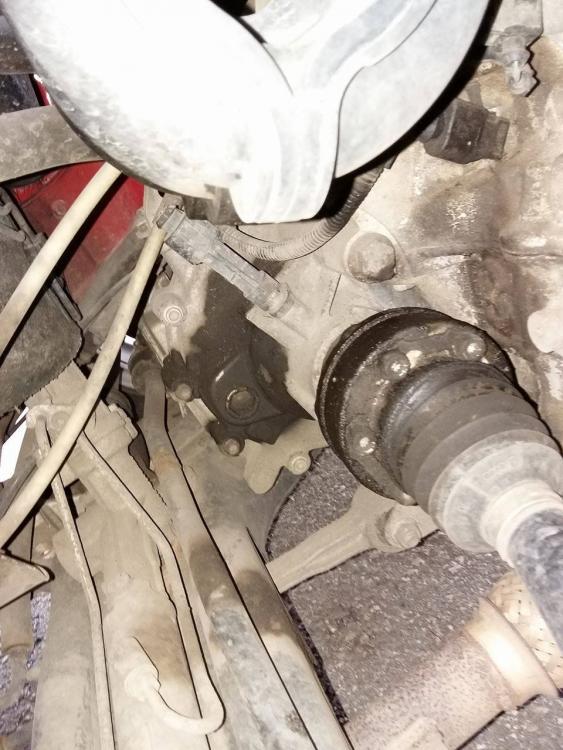

Care este metoda cea mai simpla de a verifica nivelul uleiului in cutia de viteze (Fabia 1.4 16V), si ce fel de ulei trebuie completat daca se constata lipsa.
Modificat de rvacaru
Modelul din semnatura este echipat cu cutie 02T.
Capacitate ulei: 1.9litri - nu se inlocuieste, doar se completeaza.
Tip ulei: SAE 75W90 sintetic.
Mod de verificare - vezi poza atasata.
Procedura:The oil is at the correct level if the gear is filled up to the
lower edge of the oil filler hole.
Daca nu este la nivel, se completeaza pana la marginea inferioara a gaurii. Se pune busonul si se porneste motorul pentru 2 minute. Se desface busonul si se verifica nivelul de ulei. Daca este necesar, se completeaza iar uleiul.

Azi am completat uleiul la cutie.Cand a desfacut nea caisa busonul a inceput sa curga ulei dupa ce a curs ceva tot nea caisa a zis ca trebuie completat pe cupla.marsarier si a rezolvat-o omuu s-a rupt cupla marsarier ramanand filetul inauntru, stie cineva cat costa cupla sau cum io spune si de ce a curs cand desfacut busonul
A desfacut busonul de umplere sau pe cel de golire? :) .
In ce pozitie se afla masina? :D
Din cate am inteles nu exista de golire dar poate am inteles gresit,un buson care se desface cu un imbus de 14 sau 16 si ar cam fi in zona in care arata si poza de mai sus.
Iar masina se afla in pozitie normala pe o rampa pe propriile roti.
