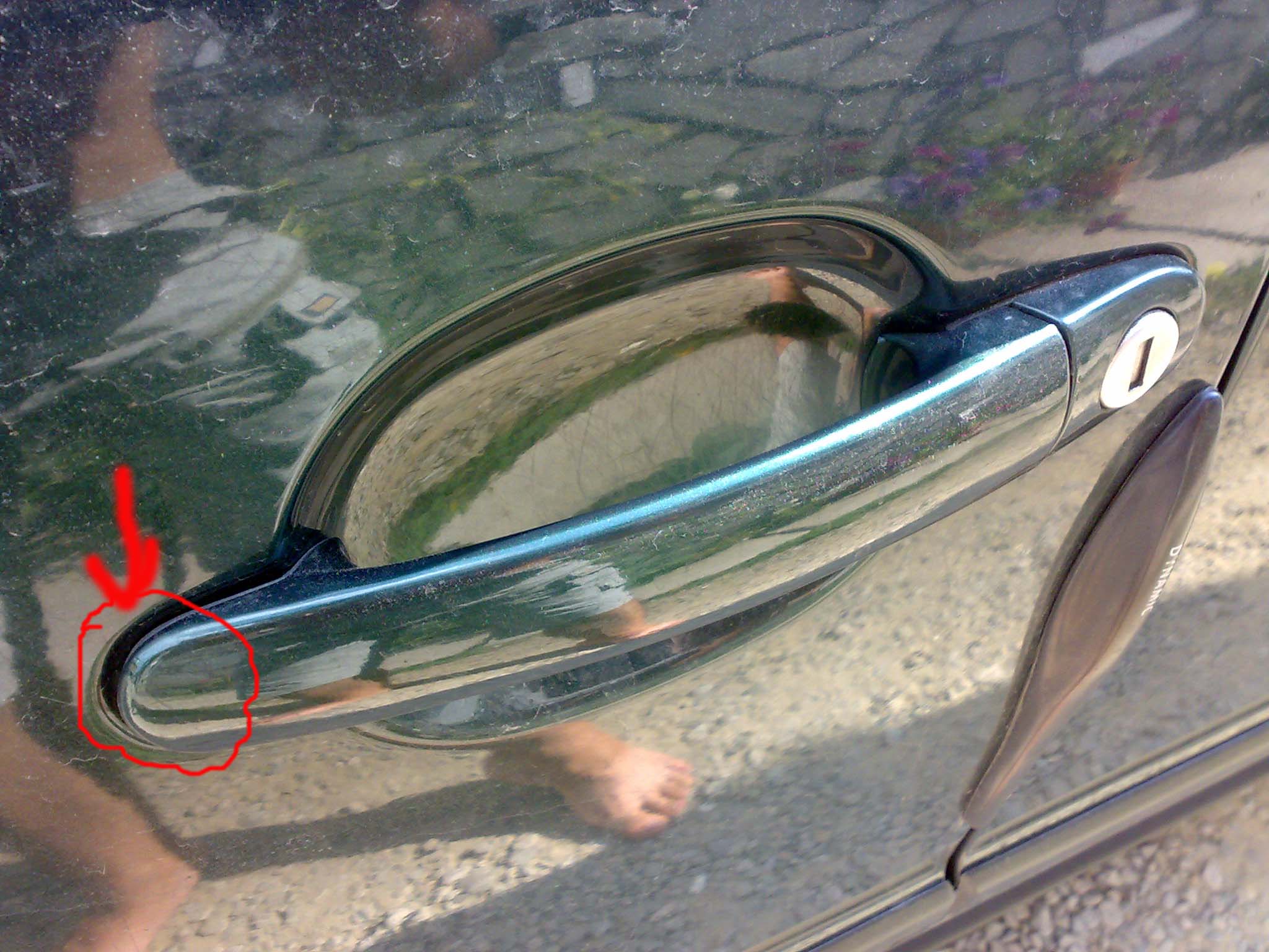

Salutare.
De ceva vreme caut pe forum o modalitate sa demontez manerul de la usa, sa ii strang surubul care vine unde am incercuit eu.
Daca stie cineva o metoda , rog sa posteze aici.
Mersi
salut.pe cantul usii ai un capacel de plastic.scoti acel capacel si ai sa vezi ca ai un surub torx.il desfaci pe acela,vezi ca nu iese de tot,dar desurubezi cam pana la capat(vei simti la mana cand nu mai are unde)si apoi tii tras de maner si faci joc la butuc tragand in exterior pana iese.apoi cu butucul scos, vei vedea pe maner un cant unde este prins un cablu(cablul broastei).il impingi afara din cat cu o surubelnita ceva,si apoi tragi de maner inspre gaura ramasa de la butuc pana se eliberezeaza din acea gheara si apoi il tragi afara pur si simplu.pare greu din vorbe dar vei vedea ca este usor.dar de ce vrei sa strangi acel surub?e manerul un pic slab?daca de asta te agiti degeaba ca nu ai ce sa--i faci la maner.acel surub pe care vrei tu sa-l strangi tine ansamblul interior pe care vine fixat manerul

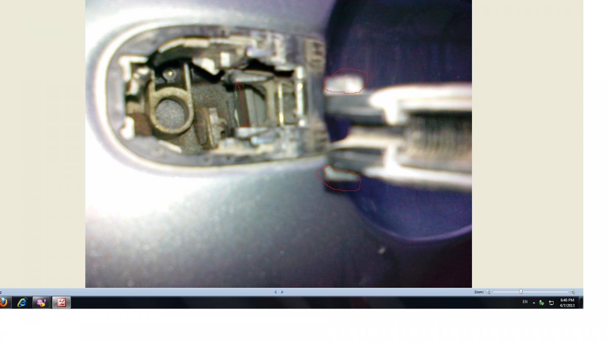

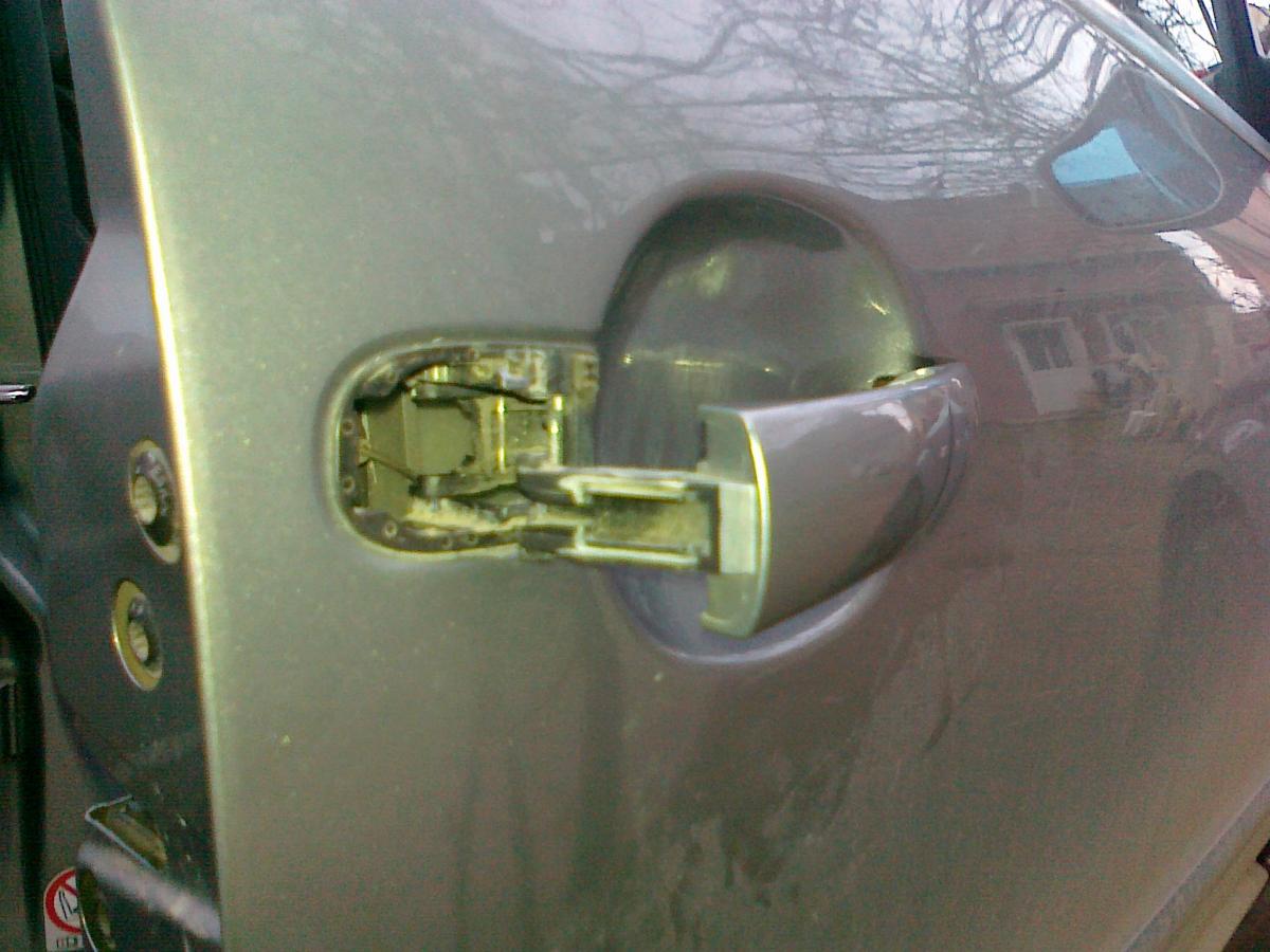

colegii cum pot baga si eu manerul exterior la loc ca nu mai reusesc.umerii aia incercuiti trebuie sa ajunga in locasul acela marcat insa nu reusesc nicicum.

Cand ai scos butocul ai tinut de maner tras?
Cred ca nu.
insurubeaza la loc surubul de la butuc. il mai defaci odata tragand de acei umeri in afara si trebuie sa ramana asa. Dupa aia bagi manerul la loc.
am incercat dar nu raman umerii in afara.se trag la loc.nu trebuie sa trag si de sarma aia mica?...am mai scapat in interior si piesa aceea rotunda care era tinuta de surub.deci cred ca trebuie sa desfac interiorul usii cu totul nu?
Modificat de iuliu1984
Corect - jos iar tot, jos si manerul exterior - ca sa il poti scoate pe cel interior - prins cu un torx de fata de tabla, pe exterior... potrivit inelul pe manerul interior.... si remontat.
