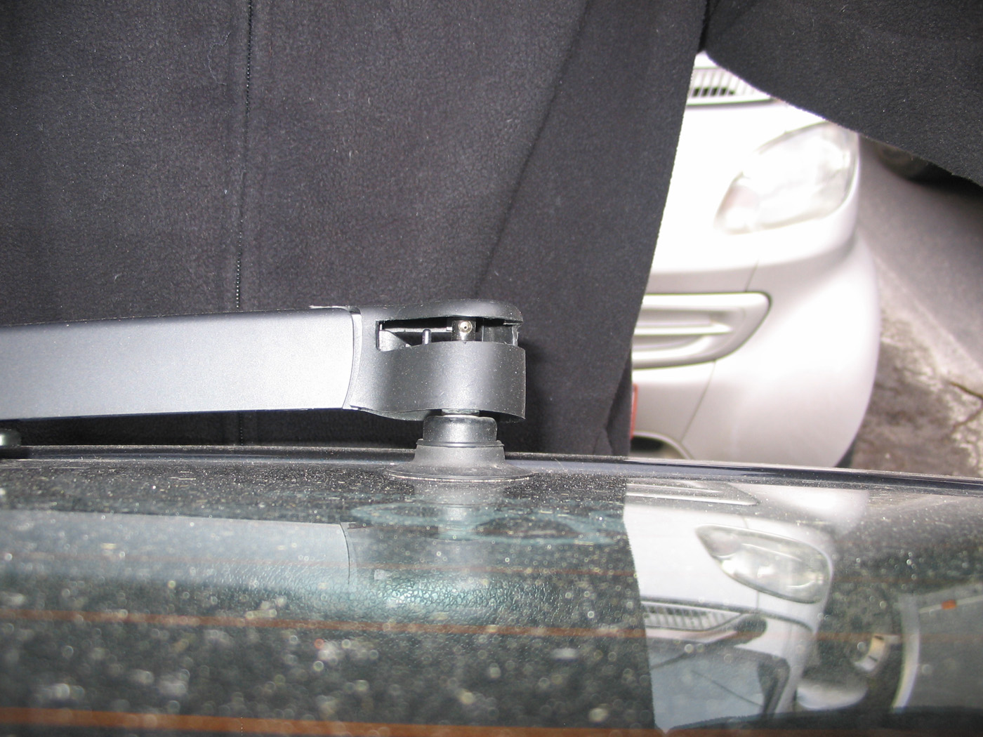

1. Alt brat si stergator luneta

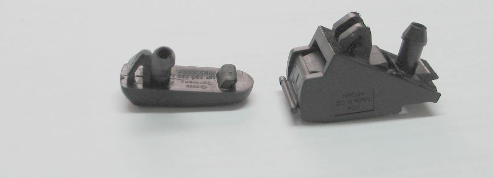

2. Alt stropitor (cu fanta).
1. Cu prima am rezolvat usor (desi 2 dealeri din Bucuresti m-au asigurat telefonic / sau direct la standul de piese ca nu se poate)
Se cumpara stergator luneta cu tot cu brat de octavia 2 berlina si se monteaza; (necesar cheie de 13 inelara)
Problema care m-a determinat sa adopt aceasta solutie (stergatorul vechi "tzopaia" sau scartia) - L-am schimbat cu unul nou in garantie si facea la fel.
Asa ca am preferat sa dau bani sa cumpar unul mai bun. Inca o bulina alba pt. cel nou (are 1 cm in plus)

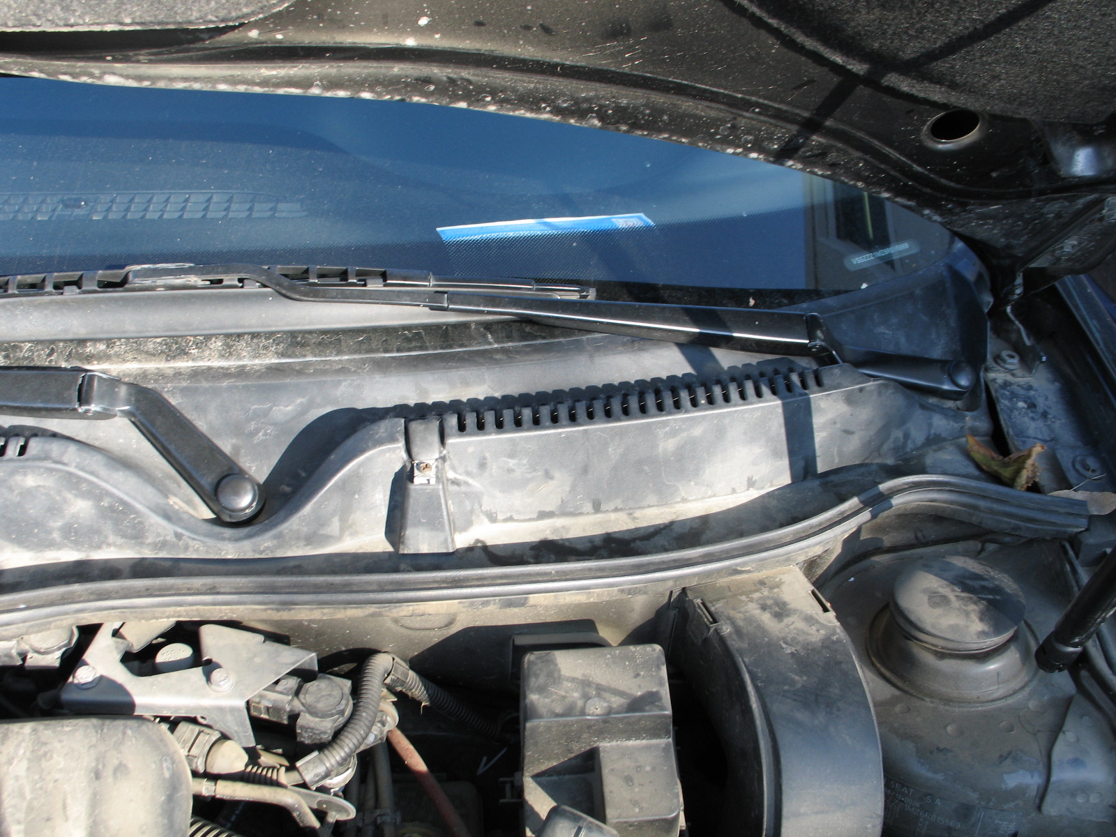

2. Am incercat sa schimb stropitorul cu 2 jeturi cu modelul nou cu fanta. Desi cu un pic de bricolaj s-au potrivit ca prindere nu incap in inaltime (loveste capota in el pentru ca este prea inalt comparativ cu cel vechi). Am incercat stropitor de Octavia 2.

Cat a fost stergatorul de luneta de Octavia 2?
Ca ma bate si pe mine un gand :)
Vreo 90 ron bratul si 30 lama/stergatorul. Bratul e mai scump - lamele sunt cam la fel. La mine isteria cu stropitorul a aparut cand am mers cu un A6 care avea tot stropitor " a la Dacie". E inacceptabil din punctul meu de vedere. Si la octavia 1 si la golf IV probabil sunt prinse de capota (la golf 4 am verificat deci e sigur).

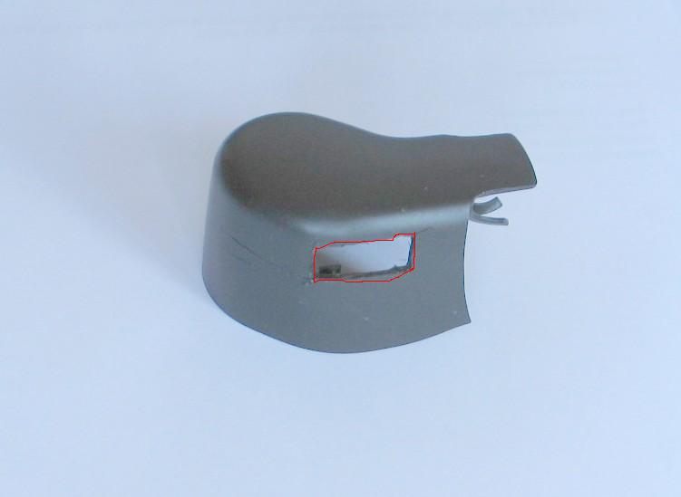

Dar cum acoperi piulita aia si stropitoarea de la luneta ca se vede rau?Se otriveste si capacelul de la octavia?
@Motanul: capacelul pentru stergatorul lunetei are 2 orificii.L-ai pus?Ai avut ceva probleme cu stropitorul pt luneta?A trebuit sa-l modifici?
Ref. la stergator luneta. Cand am cumparat bratul nu aveau capacelul pe stoc (din acest motiv eram eu prea entuziasmat). Capacelul din dreptul surubuluii de strangere al bratului e singurul care nu se potriveste direct.
Am facut niste gauri in dreptul stropitorului dar chiar si asa cand vine bratul in dreptul orificiului evident ca nu functioneaza. Restul cursei 120 din 180 grade bate si stropitorul.
Ref. la stropitor parbriz.
Am montat de fabia 1 (e ceva mai scurt decat cel original asa ca am avut un pic de bricolat - am vrut sa se si regleze).
Problemele cu debitul erau din vina mea - iesise un furtun si scapa apa la imbinare.

Eu am abandonat cu stropitorul de Octavia; Cel de golf IV era si mai greu. La cel de fabia era cel mai putin de munca. Ca inaltime era ok (nu am lucrat deloc la stropitor) dar era prea scurt. Am pus un chipling acolo ca sa acopar spatiul ramas. Nici la mine nu e profi, dar daca imi bat un pic capul pot sa fac sa arate si bine nu doar functional.O sa fac o poza si cu stropitorul original sa vedeti diferentele. Merge usor cu cel de Fabia oricum. Si rezultatele sunt :icon_thumright:
Ce nu e clar in topicul ala - e ca atinge capota in stropitor (din acest motiv stropitorul nostru e asa turtit); Si eu puteam sa il las asa dar am preferat sa renunt. In pasul 2 am pilit stropitorul pana a incaput. Dar nu se mai regla...Fara indoiala e mai usor cu cel de Fabia;
In varianta cu Fabia nici nu demontati plasticul de la compartimentul stergatoarelor. Comparati pasii descrisi de mine si pasii de acolo.

Pot sa dau un verdict dupa ~4000 km de drum pe autostrada cu mazga aruncata pe parbriz de catre masinile din fata; Nu regret nicio clipa ca am pus stropitoarele cu fanta.

Hopa si eu cu megamultumiri lui Motanul pentru ideea cu stergator luneta de Octavia 2. Asa cum spunea, trebuie bricolat un pic capacelul de la stropitoare, iar dupa ceva "pileala" si scheme "ninja" cu cater-ul,am reusit sa-l fac sa fie functional.In ordinea numerelor de pe tricou avem urmatoarele plusuri dupa 1000 Km de mers in aceasta formula:
1- nu lasa dare;
2- nu face zgomot cand luneta este semiuda sau e mazga pe ea;
3- nu se mai scurge lichid daca actionez stropitoarea si stergatorul face 2-3 "ture";
4- arata mult mai bine decat celalalt;
5- suprafata stearsa e un pic mai mare decat la cel original;
Minusuri: 0 deocamdata.

Ai mare atentie ca eu am montat brat + stergator de Octavia 2

Hopa si eu cu megamultumiri lui Motanul pentru ideea cu stergator luneta de Octavia 2. Asa cum spunea, trebuie bricolat un pic capacelul de la stropitoare, iar dupa ceva "pileala" si scheme "ninja" cu cater-ul,am reusit sa-l fac sa fie functional.Minusuri: 0 deocamdata.

Inca o poza cu capacelul de la stropitoare.
Eu nu am avut rabdare sa le si pilesc sa iasa estetic:
