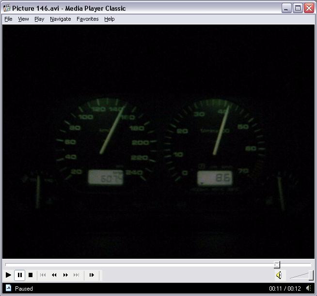

Ia fiti atenti:
La golful meu din semnatura cat arata vitezometrul si respectiv turometrul pe autostrada. Treapta a 5-a de viteza.
Sincer sa fiu la AUDI-le B4 tot din semnatura, motorul e mult mai relaxat. La 120 km/h nu am decat 2750 RPM.

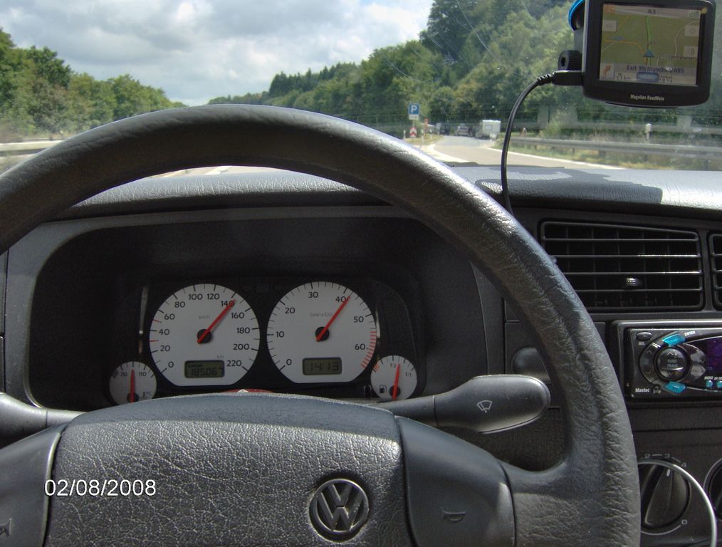

Masina din semnatura, viteza reala (gps) 144.ceva km/h. Cauciucuri 195/55/15.
Modificat de delfinasul
Rotile alea sunt mai mari decat standard (+3.1%). La roti de 15" merge 195/50, care si asa au o abatere de 2mm fata de standard (185/60 R14).
Astfel, tu aveai 144km/h reali , cu rotile "mari" , dar masina "crezand" ca are roti standard... ar fi trebuit sa indice 139.8 km/h . Abaterea e destul de mare...mi se pare ca vad 149-150km/h pe bordul tau....
Standard la GTI, modelul meu, 195/50/15 sau 205/50/15. Trebuie sa fac o corectie, m-am uitat in boxa la cauciurile pe care le aveam atunci pe fata si sunt cauciuri 195/50/15, deci echipare standard. Oricum are abatere, doar ca e variabila in functie de viteza, astfel la ~70 km/h aratati pe bord viteza reala era cu vreo 3km/h mai mica, cand am mai facut teste.
