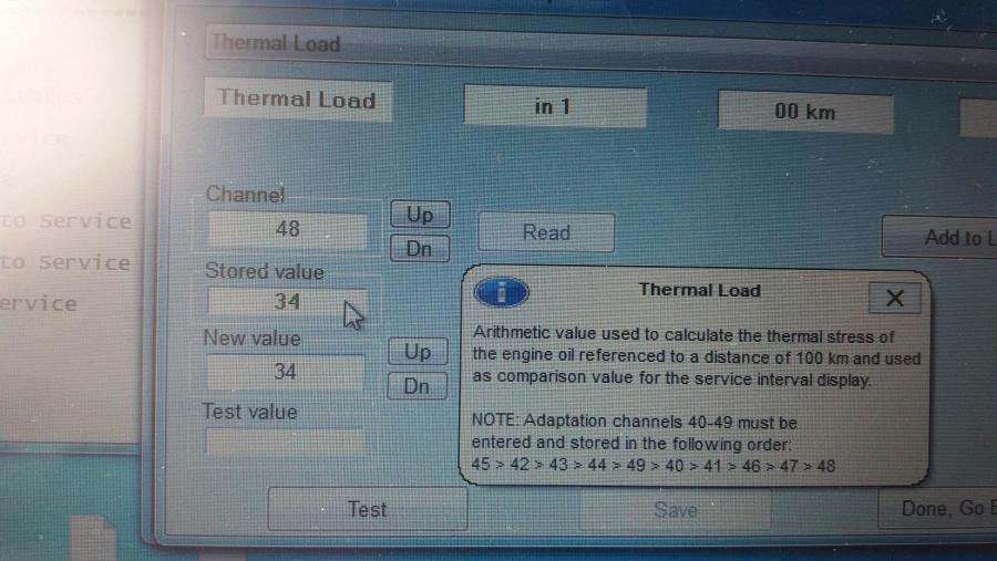

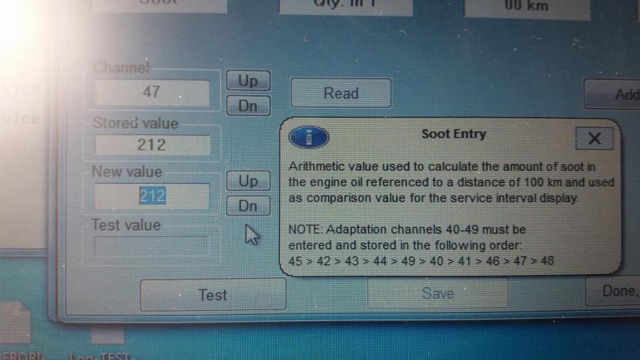

Procedura de codare este mai jos descrisa:
[select]
[17 - Instruments]
[Adaptation - 10]
[Chanel]
45; Used oil quality:
-Long Life service Diesel engines Oil per VOLKSWAGEN secification 506.00(TDI) or 506.01(PD), adaptation value 00004,
-Long Life service Gasoline engines Oil per VOLKSWAGEN specification 503.00, adaptation value 00002
-Not Long Life, adaptation value 00001
43; Maximum Distance to the next Oil Service:
-Long Life service Diesel engines, adaptation value 00050
-Long Life service Gasoline engines, adaptation value 00030
-Not Long Life, adaptation value 00015
44; Maximum Time to the next Service
- Time Not Long Life 12 months, adaptation value 00360
- Long Life 24 Months, adaptation value 00720

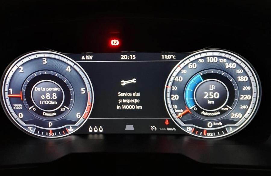

Salutare!
Am masina de aproape o luna, si mi-a aparut de curand, cand pun contactul, meajul "SERVICE IN 3000 KM". Mentionez ca tocmai de am facut un schimb de ulei, avea Castrol 0w30, am pus Pennzoil 0w30, ultima intrare in cartea de service este la 119.000 km cand s-a schimbat doar cureaua de distributie, iar uleiul la 105.000. Se pare ca este vorba de ulei Longlife.
1. La ce fel de service se refera, adica ce actiuni se fac? Nu de alta, dar nu am de gand sa merg la Sandra Automobile, din grupul PoRo, ci sa-mi rezolv pe alte cai treaba.
2. Ce anume determina aparitia mesajului, este doar kilometrajul sau se masoara cumva uzura uleiului, etc...
3. Cum resetez mesajul, si eventual cum modific "parametrii pentru trigger-ul" mesajului?
Mersi anticipat!

Inca ceva, este pe undeva un check-list cu ce fac nemtii la masina la fiecare intrate in service, sa zicem la fiecare 15.000 km?
Din cate se pare, a mea a avut o "existenta LongLife", si vreau sa mentin intervalele de service si pe meleagurile noastre. In cazul asta este vorba tot de 15.000 km? pentru ca intr-un link de mai sus la procedura de codare nu se specifica totusi cum se modifica intervalele de aparitie a mesajului, si am vazut ca este si o chestie pentru calitatea uleiului... este asa ceva pe Golf IV? vag-com am sa il pun pe luni, dar sunt curios pana atunci
Daca urmezi procedura de reset din Instrument Cluster (de pe link-ul de mai sus) se trece automat pe tip de service non-LL, adica 1an sau 15k Km
Pentru a reseta LL trebuie VAGCOM

1) Cu ulei LL la Diesel se poate merge maxim doi ani sau maxim 50k Km - in functie de stilul de condus, calitate motorina si conditii de mediu.
2) Senzorul LL si ECU sunt calibrati pentru vw506.00/506.01 iar nu pentru vw505.00/505.01
3) Fara sa resetezi in IC/Adaptation/Chanel02 value 0, n-ai facut nimic (valabil numai pentru LL).
4) Daca ai pus vw505.01 reseteaza din butoanele IC-ului pentru service la 15k Km sau max un an
bladerunner

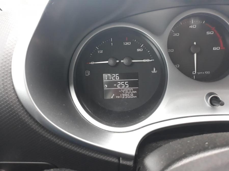

Am incercat de vreo 20 de ori procedura de resetare descrisa in link-ul de mai sus:
1. tinut apasat butonul de km
2. pus contact
3. scos si repus contact
4. invartit buton ceas spre stanga
mentionez ca am incercat si cu tinut butonul de km apasat pe parcursul pasilor 2-4, si numai pe parcursul pasilor 2-3. Nu s-a resetat dracia.
Ce-i de facut?

1. Pui contactul
2. Apesi maneta de resetare kilometraj si o tii apasata.
3 Iei contactul si il pui la loc tinand in continuare maneta resetare kilometraj apsata
4 invarti o data maneta de setare ceas spre stanga.
Nu cumva ai tinut maneta de reset inainte sa pui contactul?
Modificat de bladerunner

La service cand se seteaza kilometrii pt service reminder, ce valaorea se introduce (repsupunem ca se va seta pt 15.000 km), kilometrii actuali+15.000 km si se va scrie numarul de kilometrii la care va trebui facut servicul sau se introduce efectiv valoare concreta, 15.000?
Adica, daca se pune un VAG-COM sau altceva, ce valoare se citeste, kilometrii la cat trebuie intrat la service sau cati kilometrii au mai ramas?!
Numarul de km pana la urmatoarea adica se "fixeaza" 15.000 sau cat vrei tu, pentru a nu se mai interveni ulterior. Se citesc km care au mai ramas pana la service.
Te si anunta de altfel: Service in xxx km. sau Oil in xxx km.
