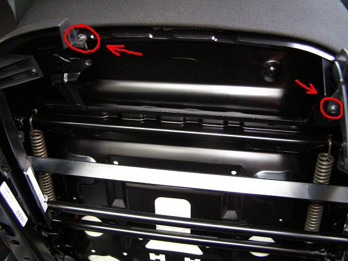

Cum se sta cu fata la partea de dedesubt (metalica) a scaunului, am considerat stanga si dreapta asa cum se vede in poza si nu cum ar corespunde partilor masinii. Prin urmare se desface surubul din partea stanga, cel care sustine ornamentul de plastic din locul sertarului cu TORX 20. Locul acestui surub va ramane gol, dar surubul (l-am notat cu 1) trebuie pastrat pentru ca se va folosi mai tarziu. - vezi poza 2.
Pasul 3:
Cum ornamentul de plastic nu se mai tine decat in acele clipsuri laterale se apuca cu mana la fel ca in poza si se trage in sus pana se extrage - vezi poza 3.
Pasul 4:
In urma scoaterii ornamentului de plastic, se vor vedea 2 suruburi: unul in stanga si unul in dreapta ca in poza. Acestea se vor desface - TORX 20. (vor folosi la foxarea sertarului) - vezi poza 4.

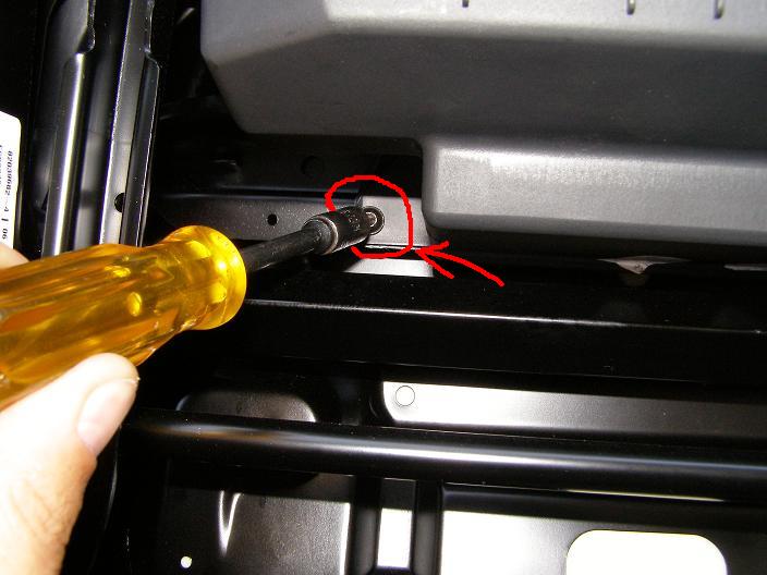

Se introduce sertarul cu capacul deschis, sub un unghi de cca 45 grade, in locasul sau, mai intai cu muchia de sus sub tapiteria scaunului. Apoi se apasa catre in jos spre a se aseza la pozitie. Trebuie avuta grija la clipsul din stanga (am notat cu 1) si mai ales la cele 3 din dreapta si nu in ultimul rand la muchia aceea laterala care trebuie sa intre in scobitura specifica (am notat cu 2) - vezi poza 5.
Pasul 6:
Ajuns cu sertarul pe pozitie, se poate pune surubul din stanga sus (anterior scos la pasul 4). Se strange bine, dar nu prea tare. - vezi poza 6.

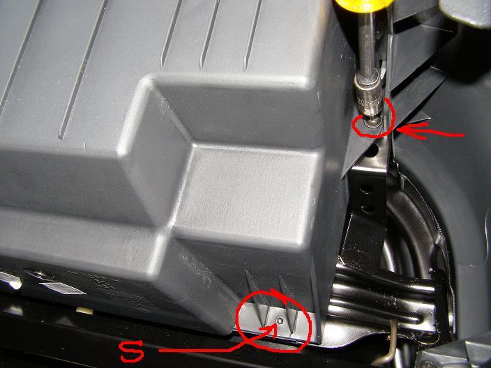

Tot in stanga, dar in partea de jos a sertarului, se gaseste o gaura in acesta care corespunde cu o alta din tabla scheletului scaunului. Aici se foloseste surubul notat cu 1, scos la pasul 2. Dat fiind faptul ca gaura din tabla nu are filet, iar surubul este cu varf conic, pentru a se strange se va apasa putin in el pentru a crea filet in gaura (2-3 ture). Apoi se strange normal pana la blocare (se strange bine, dar nu prea tare) - vezi poza 7.
Pasul 8:
In dreapta a sertarului, in partea de sus, se pune surubul scos la pasul 4 in gaura destinata (se vede surubelnita in poza). In partea de jos mai ramane o gaura, cu corespondenta in tabla, dar pentru care nu mai exista surub. Nu am gasit nicaieri genul asta de surub. Oricum, sertarul este bine fixat si fara acest surub si poate ramane asa fara nicio problema. Aici am notat cu S. - vezi poza 8.
Eu personal am folosit un holz-surub normal de 4 cu lungime de 16 mm (holz-surub M4x16). Are filetul mult mai rar decat cel original dar se fixeaza in tabla. Asa ca se poate invarti doar 2-3 ture bana la blocare. Am facut o poza acestui surub ca info... (vezi poza).
