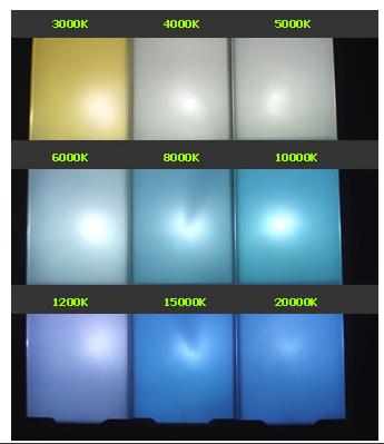

Inteleg, ce imi recomanzi sa iau tot 4300k cum am pe scurta sau sa incerc un 5000?
ideal ar fi sa le iei la fel ca cele de pe faza scurta, adica, cand sunt aprinse amandoua sa nu se vada diferenta de culoare.
