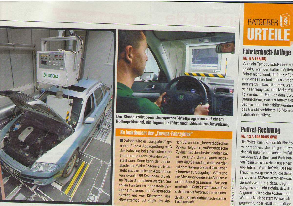

Ca sa lamurim problema cat de cat , aveti un articol dintr-o revista teutona de specialitate .
Testul este facut pe o Octavia 2 motor de1.6 FSI , vedeti si poza capacului de la rezervor cu 95/98 !
Pierderea de putere de la benzina 98 la 95 este de 4,18 % , consumul este practic acelasi .
Diferenta vine din faptul ca nu ai performantele nominale ale masinii , dar astea oricum sunt pe la 4.000 ture cuplul si 6.000 puterea maxima , asa ca nu consider semnificativa diferenta .
Aveti si restul articolului aici.
Skoda zice ca motoarele FSI pot folosi fara a sta pe ganduri ( a fost bine, Radu ? ) benzina 91 , dar e de luat in calcul o pierdere de putere !
