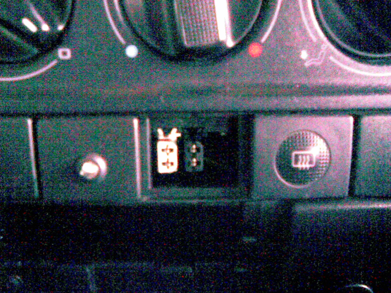

Petre, ai o mufa OBD II pentru diagnoza, sau 2 mufe separate? Daca nu stii unde se afla, cauta deasupra aprinzatorului de tigari, e un compartiment cu o usa care culiseaza. Daca ai o mufa te pot ajuta eu, daca ai doua - trebuie un adaptor pe care nu-l am... Da-mi un PM.

Diferentele dintre mufe si localizarea lor - special pentru fanex

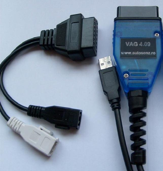

Are dreptate Paul, la mine este modelul cu 2 mufe (alba+neagra) am cautat prin Bucuresti doua saptamani sa fac diagnoza, am gasit la targ in Vitan dar nu m-a ajutat deloc (Doar a mormait ceva despre sonda lambda si nu s-a printat nimic). Ar fi foarte util sa stim ca exista colegi sau service-uri care au ambele modele de mufe si care pot oferi atat informatii cat si solutii/sfaturi la diagnoza.
Cred ca cel mai bine e sa facem ce am vb ieri ... intereseaza-te si da-mi un pm :D
unde gasim adaptor sa diagnosticam si noi golfurile noastre mai vechi :)
cu 50 sau 60 de e a cumparat cineva care se ocupa cu asa ceva .Costa 50 lei diagnoza si este din ct tipu. L-a mine este to cu 2 mufe si prea multe inf nu a gasit. Stiu ca a sters erorile date de abs si inca 2-3 senzori...ala de la clapetu de acceleratie, sonda lambda si cei de temperatura. I-am pus noi si acum masina merge fara prb.
Incerc sa iau eu un cablu adaptor la 2 mufe saptamana asta. revin cu informatii.
florin1309ro
Daca iei tu adaptor o rezolvam, restul am eu. Mi-am luat si invertorul ala de care vorbeam ca nu tine mult saracia de baterie de la laptop...
Daca trebuie ,pun si eu bani ...sa-l avem acolo...
ati gasit adaptor? daca e pun si io bani ca sa iasa ieftin , sa avem pt masinutzele noastre la nevoie . Si daca ati gasit vine cineva duminica cu el la intalnire? ca nu stiu sigur daca pot ajunge, dar pt o diagonza m-as sacrifica sa vin :)
Am luat Cablurile. + Cd. Cine vine cu laptop? Mi-am sters 2 erori la clapeta acc. :P BRAVO. :D
