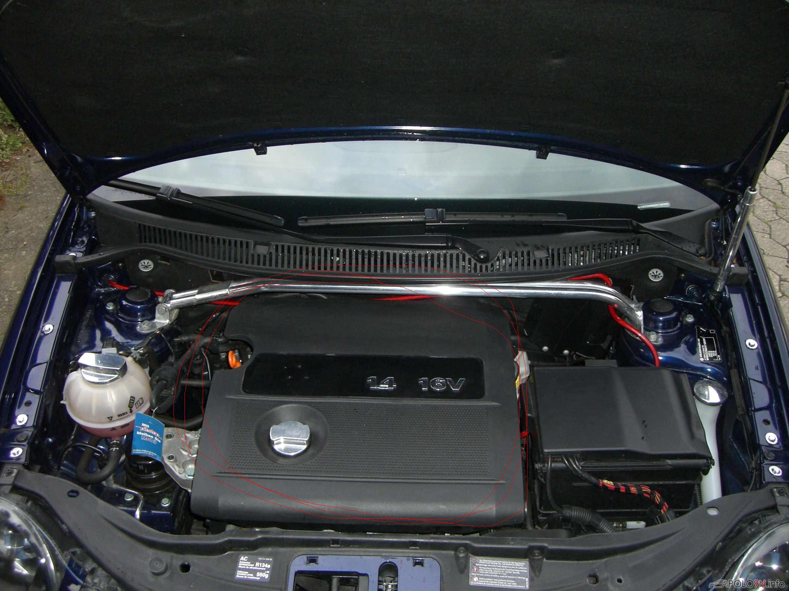

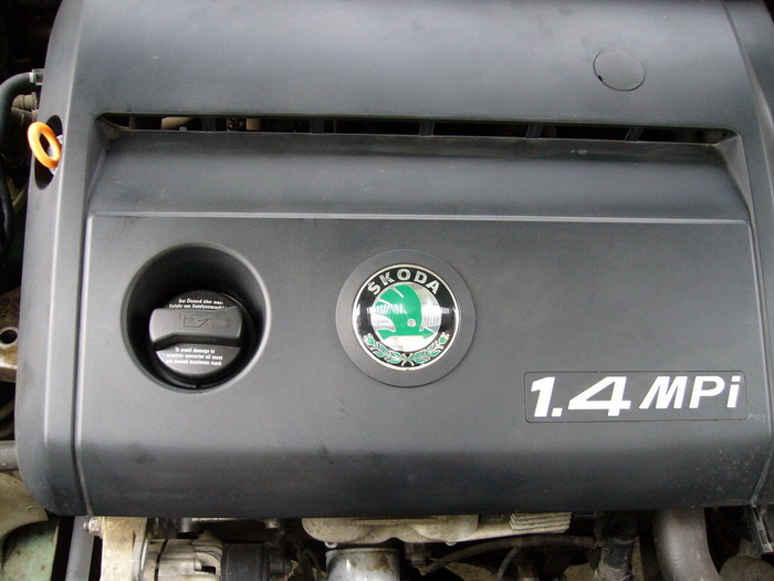

Sal sponsore, acela e capacul de care intrebam.
Dar am buson de ulei care sta foarte bine pe capacul de la culbutori si nu mai stiu cine intreba de filtrul de aer...si acela e prins. O sa ii fac poza cred ca azi sa va arat

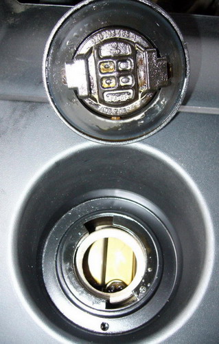

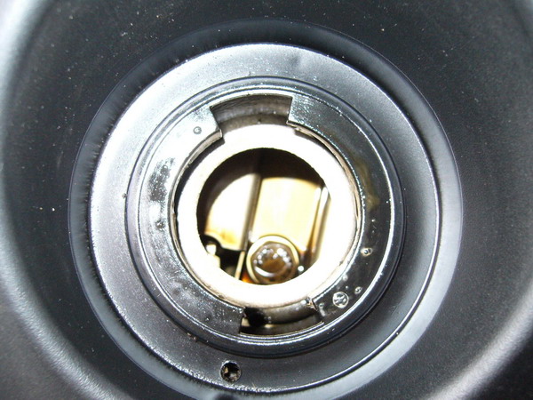

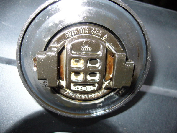

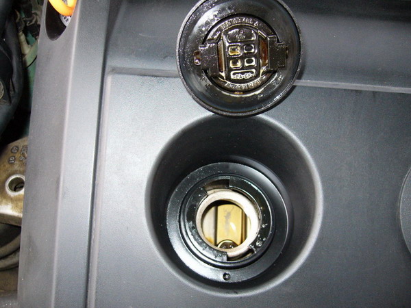

flopem in primul rand vreau sa iti arat in poza ca la mine cel putin nu are cum sa iasa capacul de pe motor si sa ramana busonul deoarece diametrul busonului e mai mare ca si circumferinta orificiului din capac. Al doilea lucru este ca daca te uiti mai atent busonul de prinde de capac si nu de fierul de la motor cum spuneai tu. Daca nu esti lamurit am sa fac poza si cu capacul dat jos sa iti demonstrez

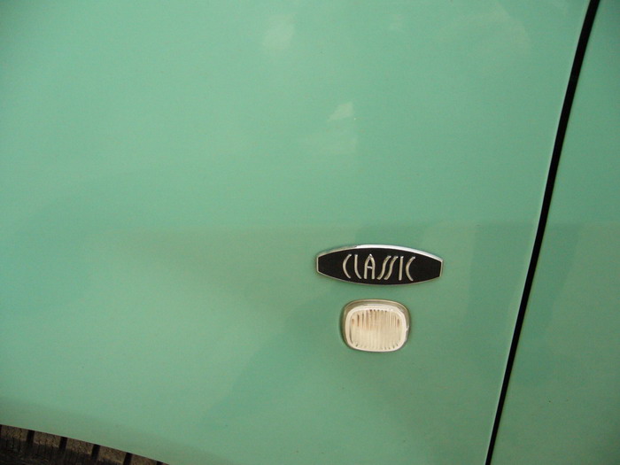

bebeko a mea e classic si are motor asa ca nu stiu cine te informeaza ca nu aredi fabrica la classic si junior
rastafarianul ca sa vezi si tu ca are capac
Inseamna ca doar in echiparea junior vine din fabrica fara capac.

intr-adevar la tine busonul e una cu capacul mare de plastic ins ala mine e separat si sta pe blocul motor,,,acuma or fi tot felul de variante nu stiu ce sa zic....ai dreptate

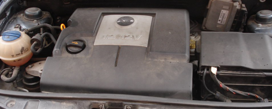

Are cineva idee cum se da jos capacul de plastic de pe motor ? Ma gandesc ca o sa vina perioada sa schimb filtrul de aer si nu stiu cum se da jos capacul. Masina este Skoda Fabia 1.2 HTP 64 cai putere.
Scoti furtunele de admisie aer si ce mai are el ( sunt pe lateral dreapta cand te uiti la motor) si apoi tragi de el in sus cu ceva forta. Ca sa ajungi la filtru ai de desfacut cateva suruburi de la spatele cutiei.
Presupun ca te referi la un asemenea capac de plastic :
