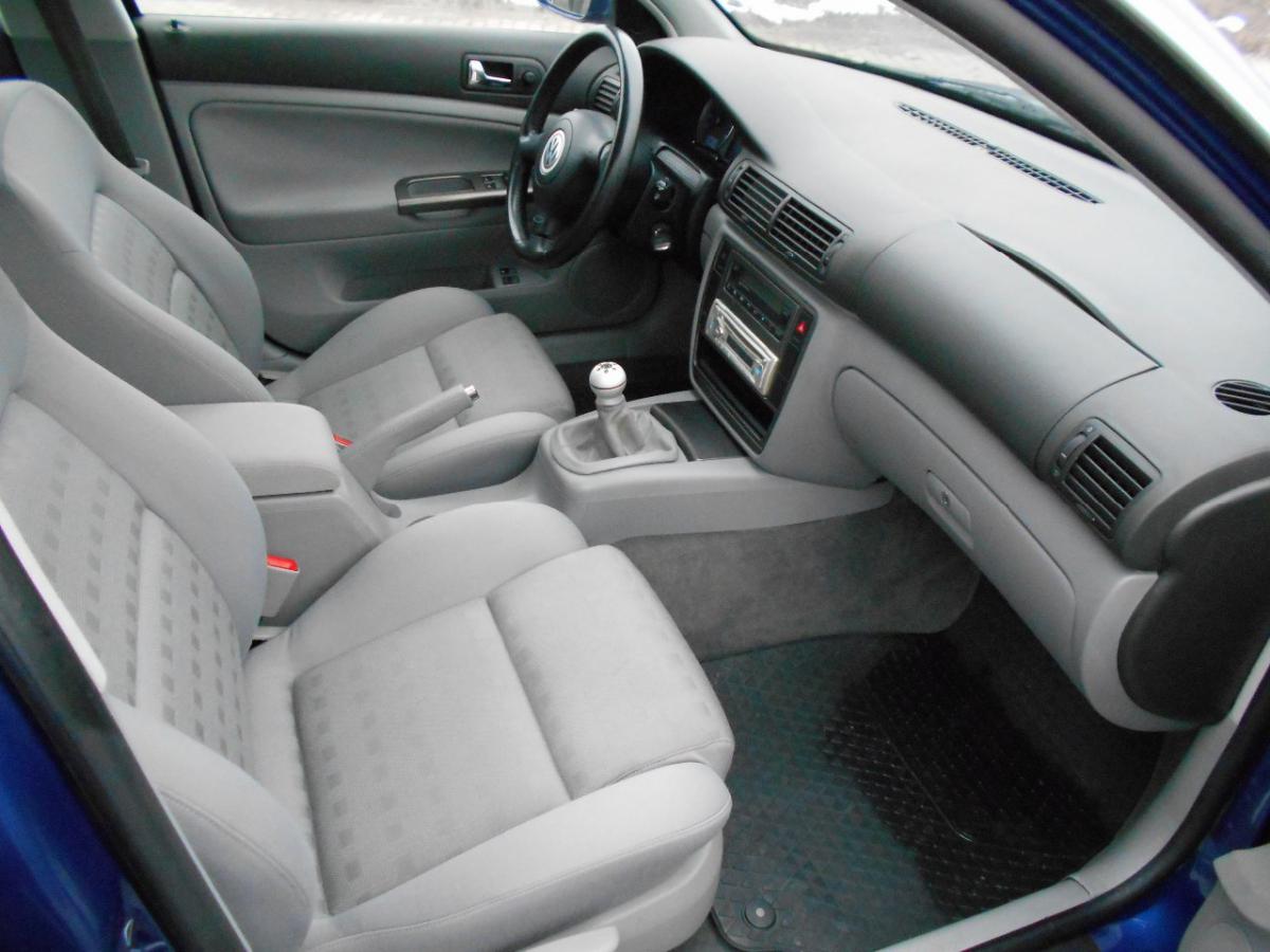

Cosmine, poate mai tii minte cand iti ziceam ca vreau sa imi dau si eu jos capacul airbagului de la pasager pt a-l ajusta putin (coltul din stanga sus nu este la acelasi nivel cu bordul si arata urat). Ei pana azi nu am reusit sa il demontez insa zilele urmatoare vreau sa imi fac timp sa rezolv mai multe `esteticuri` la masina si as vrea sa ma ocup si de aceasta problema.
Am observat din ETKA ca exista si o rama, 3 din poza, pe care se tine capacul.
Exista acces sa dau jos aceasta rama, impreuna cu capacul pe ea, daca dau jos compartimentul de acte?
Poate fi problema din acea rama, sa fie deplasata si odata cu ea si capacul?
Am incercat in vara sa demontez numai acel capac, am tras zdreavan de el insa se dezlipeste putin de bord dupa care nu mai vrea sa miste (nu am vrut sa il fortez mai tare)

Rama respectiva e pe dinautru iar capacul de airbag pe dinafara. Deci nu le poti demonta simultan.
Vlad (Eto) parca a reusit sa-l demonteze dupa explicatiile mele. E destul sa infingi surubelnita in partea de sus, cam la 2cm de margini si sa tragi inspre tine de capac.
Problema la tine e capacul in sine, nu rama. Ar trebui indoit putin coltul respectiv. Dar atentie ca se dezlipeste destul de usor de sasiul de metal.
