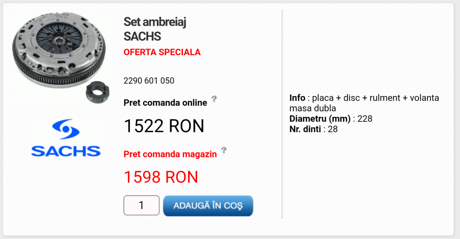

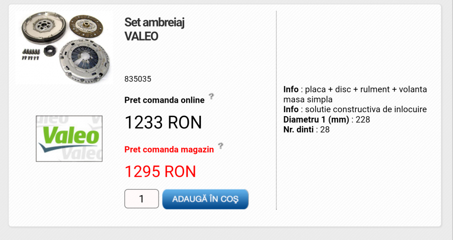

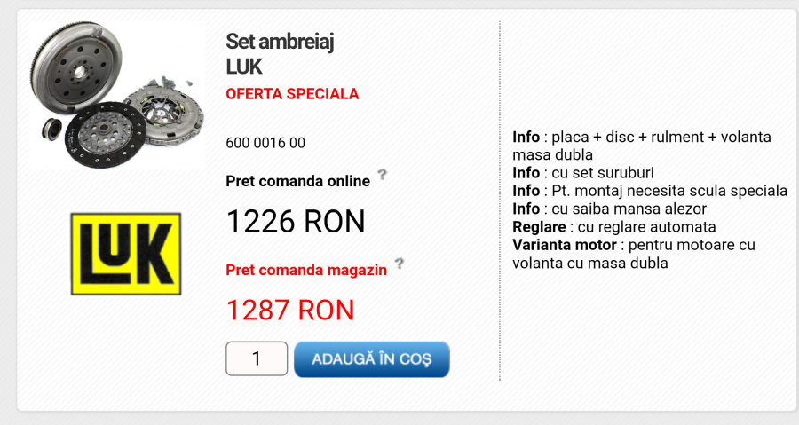

intru si eu in clubul celor cu probleme la skodilac. Cand masina este rece, se schimba foarte usor vitezele. In momentul in care motorul se incalzeste (dupa vreo 10-15 km parcursi in oras), intra din ce in ce mai greu in viteza. Pedala de ambreiaj este tare. Skoda mea are 81.500 km, O2, 1.9 TDI. nu stiu care este modelul de O2 dar in talon scrie la punctul D2 = 1Z AABXEX01 si la punctul D3 = TMBBS21Z882140941, an fabricatie 2008.
Ca idee, cand vreu sa plec de pe loc (de la semafor) nu-mi intrat in treapta 1 chiar daca ambreiajul este calcat pana la fund, nu vrea sa intre in viteza, de parca este ceva care impidica schimbatorul sa intre in lacasul pentru treapa 1. Simptomele astea le are si la treapta 2-a, 3-a si cateaodata la a 5-a.
Am fost la Avia Motors pentru o constatare, mi-au luat 50 lei pentru treaba asta si mi-au spus ca nu imi pot spune nimic pana cand nu demonteaza cutia de viteze si vad despre ce este vorba (mi-au mai cerut inca 750 lei pentru constatarea de profunzime). Pentru cei 50 lei incasati de la mine au spus ca poate fi orice din sistemul de transmisie-ambreiaj, adica pompa de ambreiaj, conductele, rulmentul, volant, placa sau discul de ambreiaj.
Daca trebuie sa cumpar kitul de ambreiaj plus volant, din experienta voastra, de la ce marca sa cumpar, pe care o considerati mai buna calitativ? Valeo, Sachs, Luk, etc.
Edited by jupanu
0
Share this post
Link to post
Share on other sites
Deci din experienta mea iti spunem ca in primul rand nu trebuie sa crezi nimic din ce'ti zic aia de la reprezentanta ca habar n'au pe ce lume traiesc de cele mai multe ori. Dupa cum suna ar putea fi ori placa de presiune ori ceva pe la inelele de la sincroane (daca se manifesta doar pentru anumite viteze). Evident ca fara o constatare de catre un mecanic cu experienta si care stie ce face e destul de greu de spus. Asteptam sa vada si ceva colegi mai "rodati" in ale mecanicii ca mine si poate au si ei alte posibile cauze.
In mod cert preturile de care pomenesti pentru niste simple constatari sunt astronomice si eu n'as arunca cu banii pe fereastra in locul tau. (750 lei reprezinta mai mult de o treime din costul unui kit complet de ambreiaj sachs spre exemplu ;) )
O zi buna!
Edited by pro_niger
