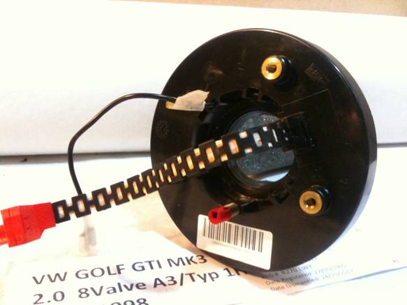

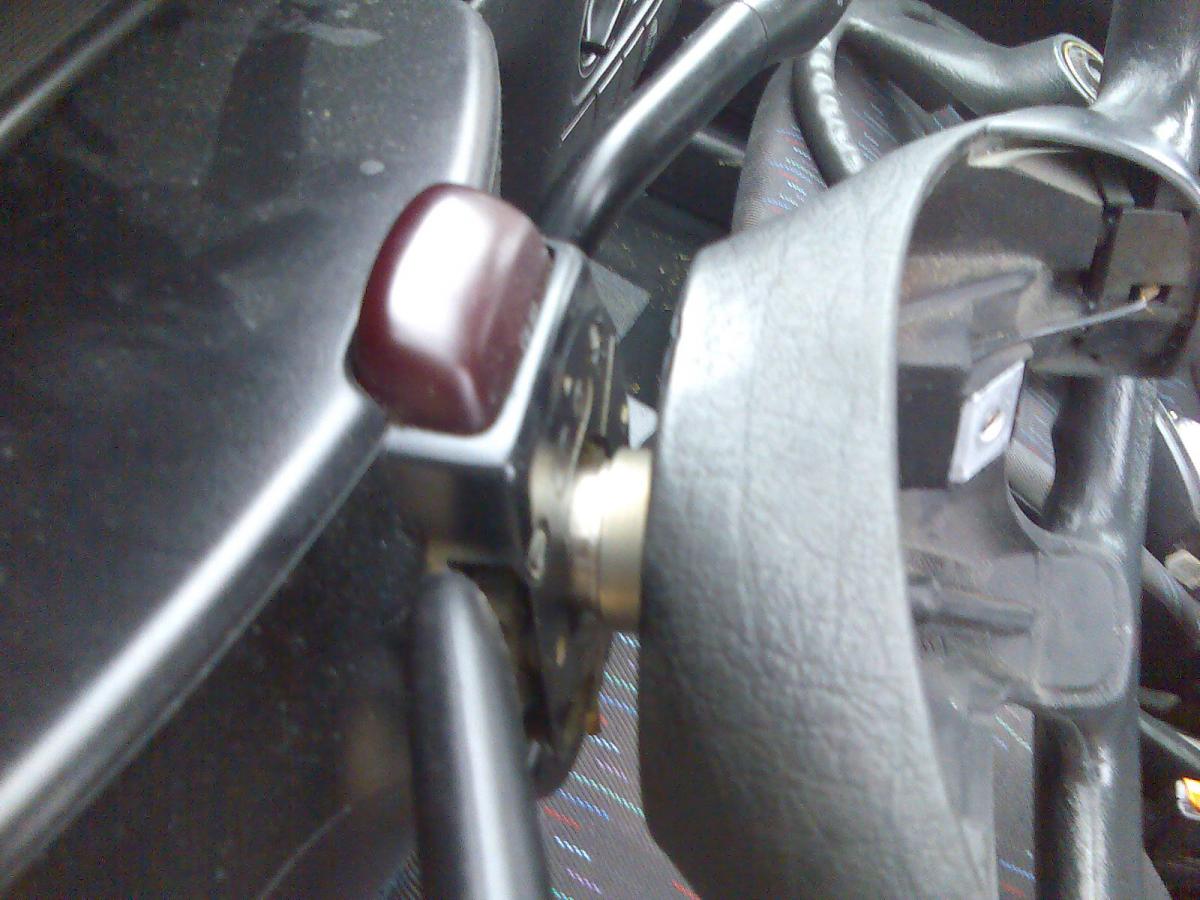

A montat careva volan cu airbag pe mk3 care nu avea din fabrica airbag? pt. ca la mine nu se potriveste, ramane spatiu intre volan si consola
post-122955-0-94313900-1394023442_thumb.
Nu este volanul complet. Iti lipseste spirala de la airbag care contine si contactele pentru claxon. :) De aceea nu iti merge nici claxonul.
