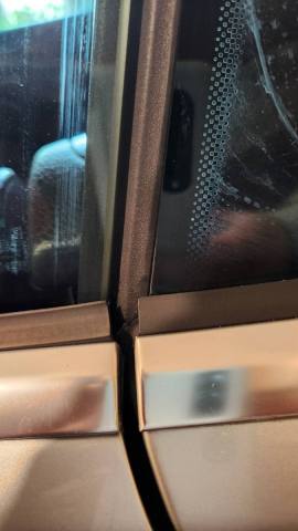

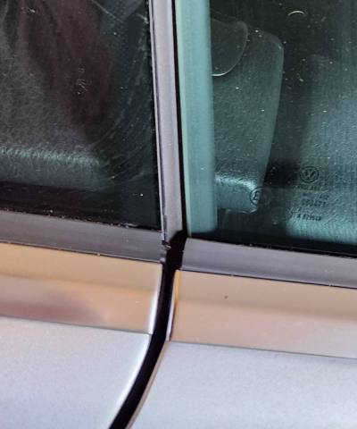

Buna ziua! Am un VW Eos din 2007 si am incercat constant sa curat si sa ung chedere corespunzator. Am observat in ultimul timp ca atunci cand o duc la spalat, in partea dreapta, la chederul de la geam (chiar unde se imbina doua bucati), intra apa atunci cand e sub presiune. Am incercat sa pun un scotch peste imbinare si am rezolvat problema, dar as cauta o solutie permanenta. A mai patit cineva sau stiti cumva o rezolvare?

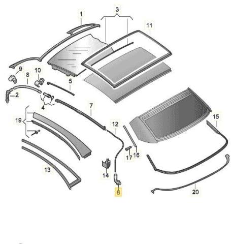

In afara de ingrijirea periodica a chederelor (recomandare: Solutia dedicata pt chedere de la VW) este necesara si o curatare/desfundare a scurgerilor din stalpul A. In cazul meu, scurgerea din stalp era infundata iar  imbinarea intre furtun si mini-palnia de acumulare a apei incepea sa cedeze
Pe scurt : Am desfacut frumos tot ce se putea : parasolarele, plafoniera, plasticul de deasupra parbrizului, ornamentul de la oglinda si ornamentele superioare si inferioare de pe stalpii A ca sa ajung la furtun si mini-palnia de acumulare a apei... asa ca da-i cu termocontractoare interior-exterior + inca un rand de banda ca sa izolam si mai bine ... si gata ! Suna complicat ... dar nu este ! Toata manopera dureaza in jur de 1 ora. (gasesti si poze cu rezultatul final in topical meu "Masina mea" si o multitudine de tutoriale pe youtube).
