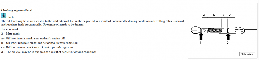

Ce cantitate de ulei intra in motor CBDB 2.0 ca la magazin mi-a dat castrol la 4 L si a zis ca ajunge.

La 1.6 tdi cayc intra 4.5 litrii de ulei?eu mereu am pus 4.5..e o problema?
Ups..eu de 3 ani am pus mereu 4.5 ..dar nu am văzut a fi o problema. ..am pus sa fie pe partea de sus a jojei mereu..
Ms
