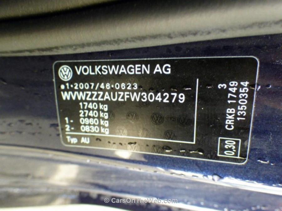

Am si eu o problema similara, VW Golf 7 2015 in 2 usi adusa din Franta care apare ca N1. In momentul de fata ii lipsesc banchetele spate care le voi pune dar in rest totul este acolo (geamuri, century, suport pahare, prize aer spate). Am citit si de varianta cu service autorizat dar e greu sa obtii o hartie pe ceva ce ei nu si instaleaza (eventual sa cumperi din nou centurile si canapelele la pret de reprezentanta ceea ce e exclus)
Intertionez sa inmatriculez masina ca si autoturism. intrebarea e daca masina arata ca si autoturismul si anume are toate canapele, centurile, fara spatiu suplimentar depozitare, RAR imi va cataloga masina ca si autoutilitara N1 sau ca autoturism M1 (atasat sticker-ul de pe stalpul)

acum m-am uitat mai bine, la tine pe eticheta scrie E1...?? nu e clar. Daca da, asta e numar de omologare european pentru M1 direct din fabrica...cred ca este mai usor cazul tau??!! deci de aia zic, mergi la rar sau si mai bine ia legatura cu Dl Teodorescu de la PoRo.

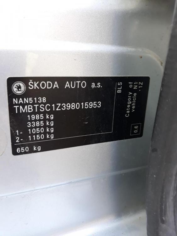

Daca va rog pe cativa membrii sa posteze poza cu tablita unde scrie seria masinii, categoria si masele, sunt curios daca corespund masele de la masina mea cu alta inscrisa ca autoturism. tablita aceasta se afla la usa soferului, vizibil cand deschizi usa.
Ma intereseaza strict masele de la skoda OCTAVIA 2 FL combi-break,  de preferat 1.9 tdi ca poate la 1.6 si 2.0 difera masele
Va multumesc!
Modificat de amicull
Aceasta e tablita mea, astept si de la alti colegi sa vad daca corespund masele
sunt curios daca masele la masina mea autotuilitara difera de masele de la o masina similara inmatriculata ca autoturism.
