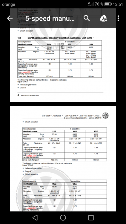

Buna seara! Ce tip de ulei are nevoie cutia manuala JCR de la Octavia 2 diesel din 2007 cu motorul 1,9 TDI cod motor BXE? Multumesc anticipat!
în urmă cu 7 ore, radioman a scris:
...cutia manuala JCR...
- G070726A2 - ulei de transmisie 1L, JCR
Capacitate JCR - 1,9L.
... cu mentiunea ca JCR are o modalitate mai aparte de golire/ umplere, deci ATENTIE la acesti aspect.  Capacitatea reala este de doar 1.7 litri. Doar cand e uscata cutia intra 1.9 ( cand e noua sau a fost desfacuta pentru reparatii)
Multumesc tuturor pentru raspunsuri! Procedura mi-e cunoscuta, am documentatia, blocare selector CV, umplere pe la sonda de mers inapoi, etc. Nu mai stiam insa ce cod are uleiul original, pentru ca sunt cel putin 5 ani de la schimbarea anterioara, iar intre timp, masina nu mai imi apartine, ci a fost cumparata de o cunostiinta care a decis sa-i faca un schimb de ulei la cutie. :icon_thumright:

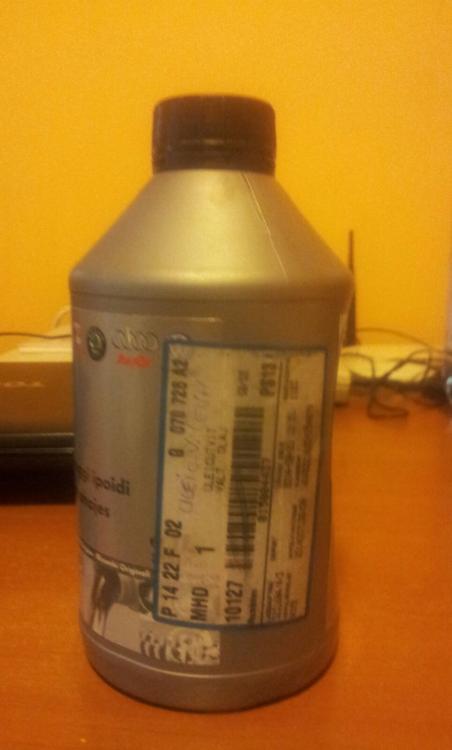

Cutie EUH:
Nu are termen de schimb.
