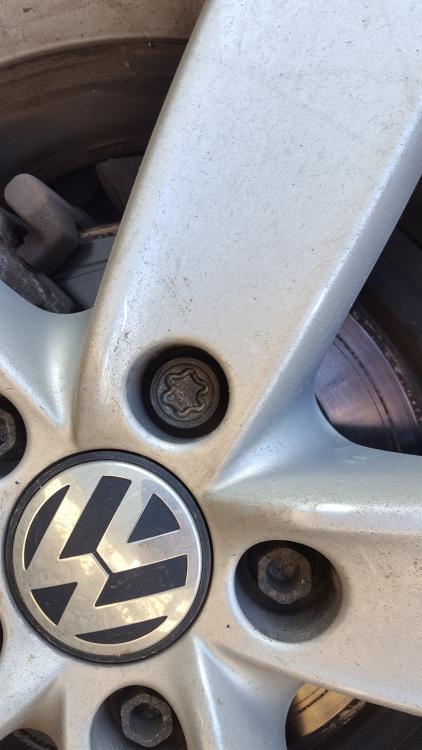

Permiteți-mi să vă adresez o întrebare: ați putea să-mi spuneți dacă șuruburile antifurt se pot deteriora pe perioada folosirii lor pentru fixarea jantelor de tablă (iarna)? Până acum le-am folosit pentru fixarea roților de vară care au jante de aliaj.
Merci frumos!
Nu conteaza pe ce jante sunt puse, conteaza sa ai grija cum umbli cu antifurtul atunci cand le strangi/desfaci.
Am luat o Jettuta din Germania si surprizaaaa, neamtul nu mi-a dat cheia antifurt.
Cum pot rezolva situatia in cauza? Are cineva? Sau iese cumva?
Trebuie sa pun jantele de iarna...
Modificat de Ciprian01
Ai cautat bine prin masina?   Cauta ca nici nu iti dai seama cine stie pe unde le gasesti
Am cautat, sa dea naiba in ea de cheie...
M-am uitat si pe desfasuratorul de intrat in service, a intrat de 3 ori pentru schimbare de anvelope si totusi, cheia?
Iar Midocar Vitan nu mi-a raspuns la mail.
Mergi la reprezentanta, au toate tipurile de antifurt originale . le desfaci si iti cumperi alt set.
Asa am facut. Am fost la Midocar si au rezolvat-o baietii. Recomand
