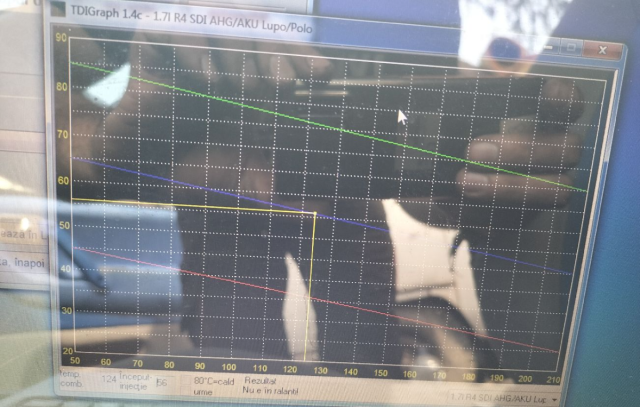

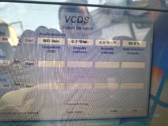

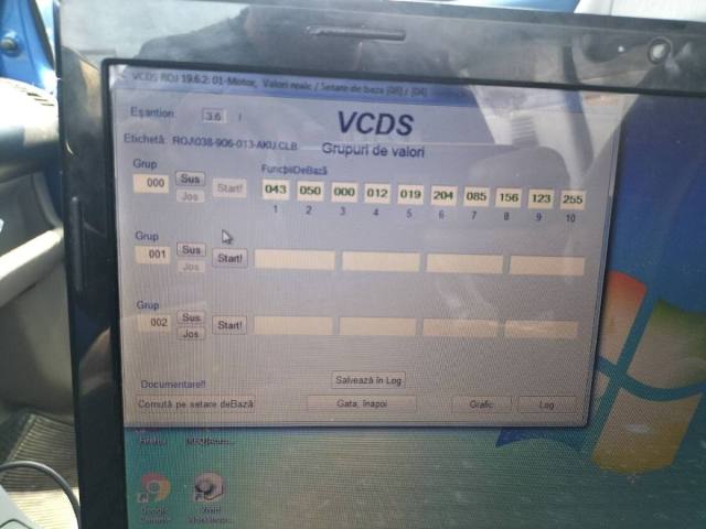

Salut! Imi cer scuze ca "resuscitez" un topic cam vechi, dar cred ca e cel mai potrivit loc sa caut ceva solutii pentru problemele masinii mele.
Detin o Arosa 1.7 SDI (practic acelasi motor ca si pe Lupo - AKU) cu urmatoarele simptome:
La ralanti are niste vibratii/trepidatii in volan, bord, caroserie de parca toata masina intra in ceva rezonanta. Uneori, efectiv se vede cum vibreaza volanul ca o coarda de instrument (nu stiu daca e exprimarea cea mai buna, dar asta imi vine in minte acum).
                 - Problema nu este constanta, in sensul ca uneori vibratiile sunt insesizabile, alteori imi toaca creierul la cat vibreaza.
                 - Legat de temperatura motorului, exista momente cand vibratiile se reduc odata cu incalzirea motorului, dar nici aici nu e regula - ba chiar sunt momente cand vibratiile sunt minore chiar la pornirea la rece cand afara sunt in jur de 0 grade.
                 - Cum accelerez putin peste 1000 rpm, vibratiile enervante dispar.
                 - Cu ambreiajul apasat, diferentele de vibratie sunt minore(aproape inexistente)
                 - Am schimbat suportul de la cutia de viteze (dogbone parca ii zice in engleza), dar nu s-a rezolvat
                 - Mi s-a mai recomandat sa schimb suportul motor si suportul transmisiei, pe motiv ca ar pute fi imbatranite, dar e destul de costisitor + ca nu sunt convins ca ar fi o solutie, tocmai din cauza ca vibratiile nu sunt constante.
                 - Am facut o scanare cu VCDS 12.12 si nu apare nici un fel de eroare
                 - Motorul trage ok, consumul e normal
Ati mai intalnit situatia asta? Ce ar mai fi de verificat/facut?
Trebuie verificat dacă vibraţiile sunt produse de funcţionarea motorului sau aşa cum ai spus tu intră ceva în rezonanţă.
Pentru prima situaţie trebuie vizualizaţi nişte parametri la ralanti şi anume cantitatea de motorină injectată (grupul 001), avansul (grupul 004), temperaturile (grupul 007), compensaţiile injectoarelor (grupul 013). Fă nişte printscreen-uri cu aceste grupuri la rece şi la cald (temp lichid răcire 80-90 grade).
Pentru a doua situaţie pot fi vinovaţi suporţii motorului. Aici dă jos capacul motorului şi  mişcă-l cu mâna în faţă/spate. La maşina asta este destul de rigid. Sau accelerează pe loc şi vezi cam cât oscilează faţă/spate. Făceam o comparaţie într-o zi cu un 1.9TDI PD şi am observat că TDI-ul avea nişte oscilatii mult mai ample când îl accelera pe loc.
Ar fi interesant de ştiut dacă atunci când vibrează volanul vibrează şi schimbătorul de viteze pentru că problema ar putea fi şi pe la coloana volanului (din ce am văzut are un suport)
Am verificat oscilatia motorului la accelerare, si e foarte mica - tot comparativ cu un 1.9TDI (momentan n-am scule sa dau jos capacul de plastic si sa incerc sa-l misc cu mana).
Am verificat si vibratiile din schimbatorul de viteze la ralanti, dar sunt aproape inexistente - probabil doar cat se transmit din faptul ca vibreaza caroseria. Ca idee, mai tare simt vibratiile in usa decat in schimbator.
Tot uitandu-ma pe la compartimentul motor am vazut ceva suport care pare sa se prinda undeva in sasiu/caroserie, dar n-am reusit sa identific ce e - i-am facut o poza AICI, partea marcata cu rosu e prinderea de motor, unde pare sa aiba ceva bucsa (care arata cam uzata) - e posibil sa fie si asta o cauza a vibratiilor? sau n-are nici o treaba?
O sa pun si parametrii la cald si la rece azi mai tarziu sau maine dimineata - interfata cu care am testat nu e a mea si dureaza putin pana fac rost de ea.
