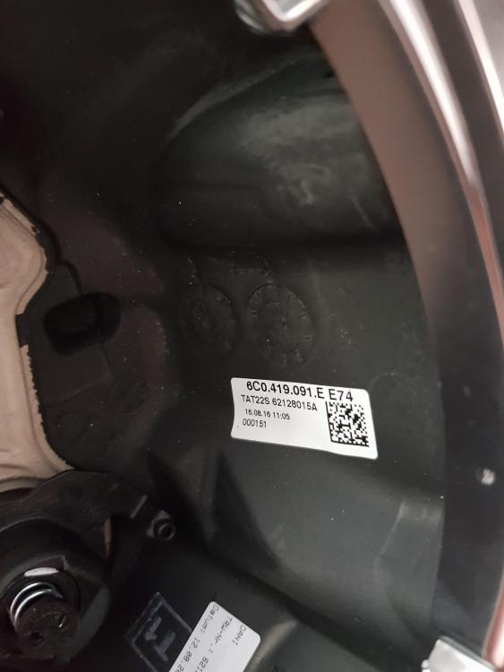

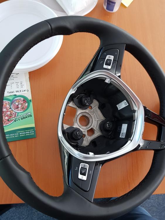

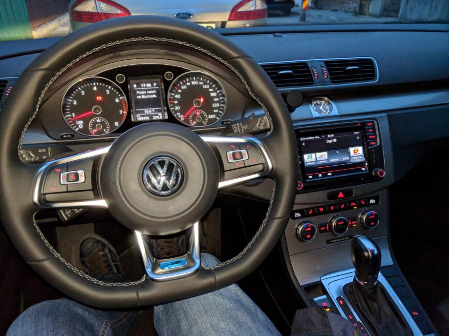

Imi raspund singur. Volanele de B8 si Golf 7 nu merg pe B7 si pe platformele vechi PQ, decat cu un modul facut de un polonez care ajunge undeva la 180 euro. Cine vrea sa monteze volan designul nou trebuie sa caute volan de Polo, Scirocco, Caddy, Jetta si care in 2015 inca mai erau pe platforma PQ. La volanele cu comenzi de CC sau ACC, nu functioneaza acele butoane din cauza softului vechi din ECU. Atasez o poza cu ce am montat eu. Este un volan de Scirocco facelift R-Line care a mers fara nici o codare in plus, cablajul de Airbag si comenzi fiind de Golf 7. Functioneaza tot la el inclusiv luminile din butoane si claxonul, desi pe unele forumuri multi se plangeau de aceste aspecte. Probabil ca asta mai tine si de calculatorul de coloana. In poza se poate vedea si unitatea Discover Media.

da - cele vechi merg - Polo, etc - s-a discutat si in trecut, despre acest lucru.
La tine merge direct (acest model), avand calculator de coloana Lin 2.0, model nou.
La cele mai vechi - sub 2009, trebuie modificate ca sa mearga iluminarea
Eu gasisem pe cel din pozele de mai jos... aveti idee daca merge la Passat B7 ?
Este volan de Caddy, Polo, Sharan. Deci trebuie sa mearga. Dar sa iei Airbag pentru acest volan. Cele de Golf 7 si B8 difera la prindere.
