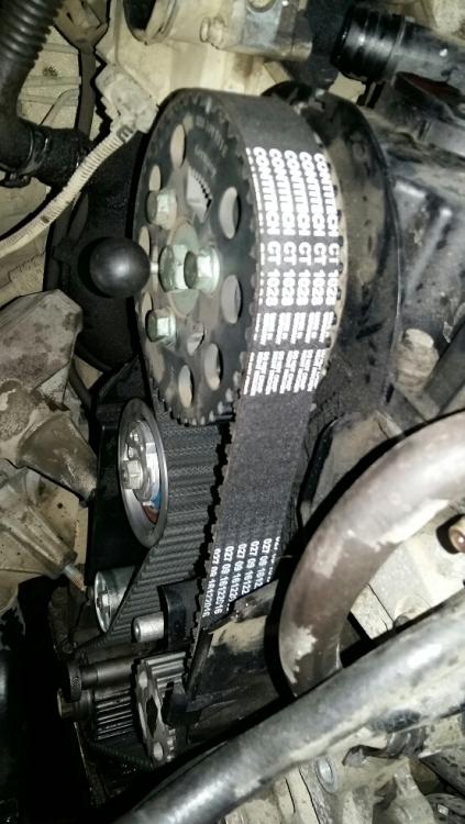

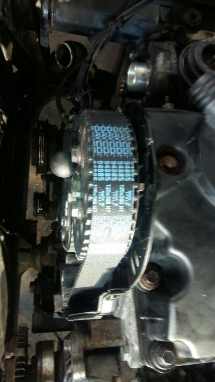

Mai Ionut cureaua se monteaza de la inceput intr un sens anume(uita te in poze si o sa ti dai seama de sens), of, of nu cred ca cineva monteaza cureaua altfel.

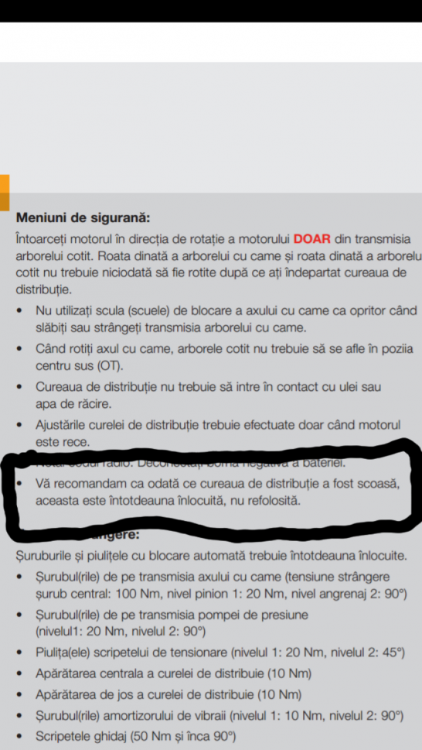

Eu am spus ce scrie in manual
Logic ca o montam cu scrisul spre noi.....dar ce facem cand scrisul nu se mai poate identifica?

O aruncam la gunoi din prima/asta spune si Contitech.
