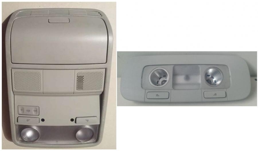

haky
Salut dragilor.
sambata am schimat si eu la golf-ul 6 pe care il detin, cele doua plafoniere fata, respevtiv spate.
Am avut:   old.thumb.jpg.029603bb9c36247554429ab3b1de5cc0.jpg si am pus:new.thumb.jpg.af1af35212d225980076241e54b1bab9.jpg
Daca la cea din fata se aprind si butoanele cu o lumina rosie similara celorlate butoane din masina, la cele din spate nu se vede asta.
Am o intrebare, deoarece nu am gasit un raspuns pe net: la zona din spate exista sau nu acele lumini ambientale la butoanele din plafoniera?

Mistery
nu exista

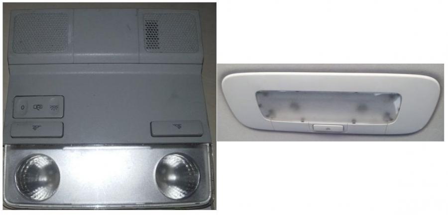

haky
Dragii mei, daca mi s-a ars ledul marcat in imaginea de mai jos (nu se mai aprinde, banuiesc ca e ars) este vreo solutie sa-l repar/schimb doar pe el, sau trebuie schimbat tot ansamblul?
Distribuie această postare
Link către postare
Mistery
Daca e ars nu ai cum sa-l mai repari, il inlocuiesti. Nu trebuie schimbat tot ansamblul.
Verifica insa daca e ars sau e altceva, ledurile nu prea se ard...

haky
Cum sa verific? Ce sa-i fac? Il dau jos si misc de el? Se poate scoate usor?
Link către postare
EEXCALADE
E un simplu led ,se inlocuieste

haky
Dragii mei, cu tot respectul, astazi am mers la masina, am desfacut si in imaginea de mai jos este arata zona cu problema.
Recunosc ca nu stiu cum sa desfac acel led si cum sa-l inlocuiesc.
Puteti sa-mi dati o mana de ajutor?
Multumesc mult.
Link către postare
EEXCALADE
Dezlipesti picioarele led-ului cu un pistol de lipit si tragi de partea neagra .

haky
Nu neaparat ma depaseste, dar nu stiu exact care sunt piciorusele led-ului. Probabil ca cele 2 de langa cele 2 ghiare negre care reprezinta de fapt acea "camasa" din jurul led-ului. Ma asteptam ca piciorusele ledului sa fie intre cele 2 ghiare, de aici nedumerirea mea si ajutorul pe care l-am cerut.
