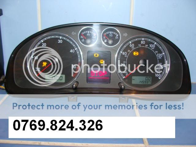

Am o problema legata de displayul computerului de bord la o Bora. La cald, incepe sa se vada foarte sters pe margini (scade foarte mult intensitatea luminoasa). Dupa ce opresc masina si se raceste un pic, displayul isi revine. Are cineva idee care ar fi problema?
Da, s-a dus afisajul.
Ca variante de rezolvare a problemei :
1. Daca ai BC Maxidot - afisaj mare - se poate inlocui doar acesta
2. Daca ai BC Minidot - afisaj 1/2 - trebuie schimbat tot clusterul - ceasurile.
Maxidot
Minidot
