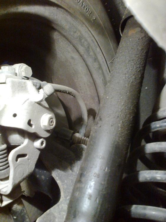

In legatura cu minunatele amortizoare spate folosite la PDG - 1J0513025DJ  ( fabricate de Monroe in Belgia, dupa cum e scris pe ele) - sunt cele mai mari panarame. Am schimbat 2 buc in garantie. Unul la 1500 km, era deja curs si apoi, dupa 10.000 km, acelasi amortizor inlocuit pe garantie, pierdea din nou ulei... L-am schimbat a doua oara, cu interventii, ca ii stiam pe baieti la service. Am inlocuit stg cu dr, ca si cum ar fi curs celalalt acum. Dupa cateva zeci de mii de km, a inceput sa curga iar unul, nu mai stiu care dintre ele, daca cel vechi sau cel inlocuit de 2 ori pe garantie. Dar acum aceasta expirase, asa a ramas pana in ziua de azi.... Concluziile le trageti voi singuri despre calitatea componentelor OEM...
Culmea este, ca acum 2 ani, cand am facut ITP-ul, la amorizoarele spate au iesit valori egale, cu toate ca unul era deja curs de ceva vreme. Peste o luna trebuie sa refac ITP-ul si sunt curios ce va iesi acum la test.
Am atasat si poza cu inculpatul, sa vedeti in ce hal arata. Celalalt, de pe partea dr a masinii nu are nicio picatura de ulei pe el, e uscat si cu putina rugina.
Credeti ca ar fi problema daca as inlocui amortizoarele OEM, pt pachet de drumuri grele cu unele standard?

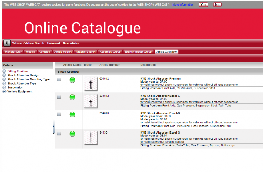

Acum 2 ani am schimbat toate arcurile si toate telescoapele si in vara asta am observat ca arcul dreapta spate a intrat la apa aproape 2cm. Nu mai tin minte ce arcuri am pus. Stiu doar ca telescoapele sunt Kayaba (parca Cehia). Acum am vazut ca Andrei_221 zice ca nici astea nu-s bune, ca el stie ca cei de la Kayaba nu fac amortizoare de PDG
Intre timp am gasit niste poze, facute cind am schimbat arcurile si amortizoarele pe spate. Amortizoarele sunt KYB gas shock absorber Excel-G (nu stiu codul), iar arcurile sunt KYB K-Flex, cod RH 6083.  (cind am schimbat fata, nu am mai facut poze)
uite pe catalogul Kyb, daca nu ma crezi. Toate sunt "without off road suspension"
Te cred Andrei. Cum suparare sa nu te cred ?
