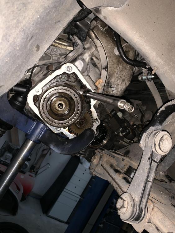

Buna tuturor am o problema am schimbat furca la masina golf 4 2002 si nu știu cum a căzut lanterna cu magnet si mia scos pinul din imagine
Am încercat să-l pun la loc dar ceva il blochează aveți idee cum sa pun la loc pinul acela sau cum i zice?

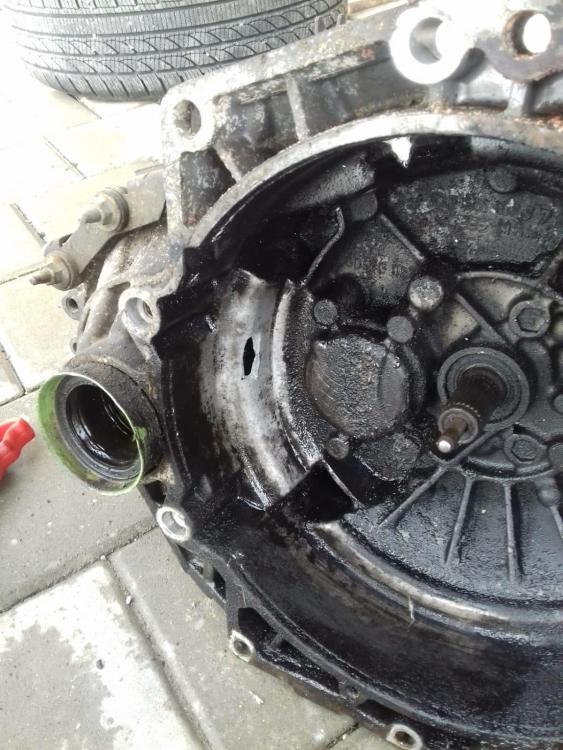

Buna seara! Am o problema in legatura cu o cutie de viteze la un Golf 4 1.4 AXP. In luna noiembrie am inceput sa pierd ulei din cutia de viteze a masinii. Am "fugit" cu ea acasa in momentul in care am observat acest lucru, am parcat-o si nu m-am mai atins de ea pana acum o saptamana cand am decis sa o repar. Inainte sa ma apuc sa dau jos cutia de viteze, am zis sa cumpar niste ulei de transmisie sa il pun in cutie si sa vad pe unde are scurgerile. Interesant a fost ca de data aceasta uleiul s-a scurs foarte rapid comparabil cu picaturile de ulei care se scurgeau prima data. Am ajuns la 2 concluzii. Ori cutia de viteze e sparta, ori un simering a cedat. Pana la urma, m-am hotarat sa vorbesc cu cineva sa ma ajute, am gasit un garaj si am inceput sa demontam cutia de viteze. Rezultatul este cel vazut in poze. Cutia e sparta, si din cate observ eu, cutia s-a spart din interior spre exterior. Nu am apucat inca sa deschid cutia, insa am zis sa cer ajutor aici, poate mai sunt oameni "patiti" ca si mine si ar putea sa imi ofere un sfat sau o parere. Nu imi pot imagina cum s-a spart cutia si cum de s-a spart exact in acea zona. Tin sa precizez ca inainte cu o luna am schimbat planetara tot pe partea stanga.
Ce as putea face cu cutia? Are rost sa o reconditionez sau sa o schimb? Pe langa asta, stie cineva ce ar putea distruge o cutie de viteze in asa fel?

Cutia la AXP se sparge pentru ca se reteaza niturile de la grup.       Mai este un topic cu acelasi nume dar cu mai multe pagini in care gasesti informatii mai multe:
Iti dau un sfat @Daniel Iuga si anume cauta undeva unde se repara o dai pe asta la schimb cu una buna este cea mai buna afacere pe care o poti face in momentul de fata...nu cred ca o sa i convina sa o desface si pe cealalta sa i schimbe niturile ori sa caute carcasa la asta si sa o repare...nu se justifica investitia asta este clar.
Da, dar asta e la motoarele AXP, cu cutie de viteze cu capac verde. Pe cand la ALH nu stiu sa fie problema asta. Cel mai bine cred ca iesi daca iei o cutie SH, probabil DUW. Asta daca nu cumva ai prin oras si oameni care au mai vazut o cutie pe dinauntru, probabil ca gasesti in Cj. Oricum, ma astept ca o cutie de ALH sa nu fie o avere, ca nu sunt asa de cautate.
Cauza, posibil sa se fi rupt un nit din ala de pe diferential si sa fi spart carcasa. Nu ai auzit sunete ciudate? O bubuitura poate.

Multumesc tuturor de raspunsuri. Intradevar niturile sunt problema si in cazul meu. Am reusit sa deschid cutia intr-un final si cutia este crapata in interior + gaura facuta de nit la distanta foarte scurta de crapatura interna. Nu imi pare rau ca am demontat o parte buna din masina; cu ocazia asta am schimbat si ambreiajul care era extrem de uzat dar si bujiile care din ceva motive erau inecate in ulei. O sa incerc sa o duc la un "mester" sa imi sudeze cutia si daca totul e bine, poate am noroc si nu e nevoie sa o schimb prea curand. Nitul "buclucas" il voi inlocui cu unul mai de calitate si sper ca toate sa fie ok dupa. Ce a rezultat in urma loviturilor de la nit se poate vedea si in poze.
