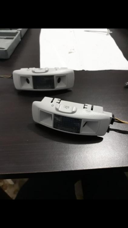

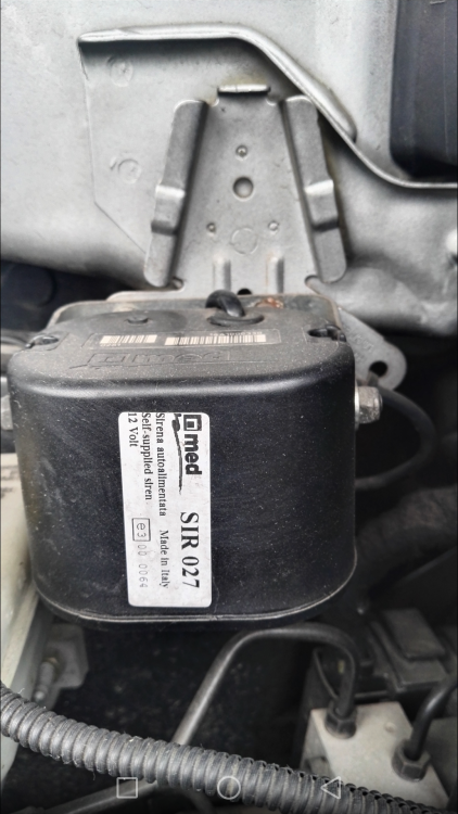

Ca sa testezi sistemul de alarma lasa capota motor deschisa (tragi de maneta interioara sa se salte putin, incui masina si pe urma deschizi capota motor). Ar trebui sa urle si in aceasta situatie.
Pentru o detaliere a sistemului antifurt din fabrica puteti sa cititi in manualul de utilizare al Golfului (pt cei care il au), pentru ceilalti il gasiti pe forum. Cine nu il gaseste pm sa il uploadez pe undeva.

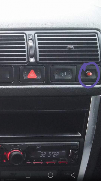

De asemenea, sistemul antifurt din fabrica ar trebui sa aiba un buton de dezactivare, buton care se afla pe stalpul stanga, dintre usa sofer si usa din spate. Butonul ar trebui sa fie la baza stalpului.
:D Acel buton e pentru dezactivarea supravegherii interioare, de ex. daca lasi in masini copii, caine, etc.Sistemul e optional si nu are legatura daca ai/nu inchiderea centralizata din cheia briceag

Oricum in carte spune ca si in habitaclu acre ceva senzor de prezenta. Teroretic daca inchid usile (si implicit alarma se porneste) ar trebui sa se declasenze daca e cineva inauntru. Ei bine nu a declansat.
De ce zic ca ar trebui sa declanseze ? Pentru ca in tot in carte specifica cum sa armezi fara alarma in caz ca ai copii inauntru. Posibil, zic eu sa nu se fi armat alarma, din cauza ca eu nu am deschis usa, ca sa simulez ca am iesit din masina.
