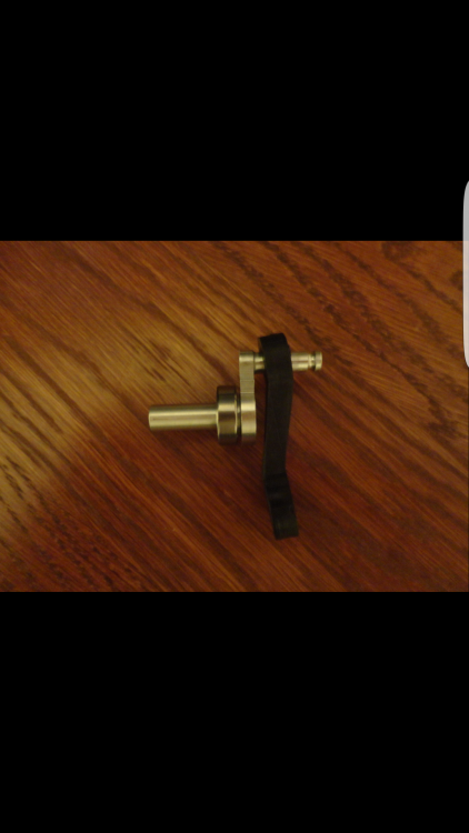

Salutare colegii vin si eu cu o intrebare. Vreau sa schimb acel sistem de parghii care actioneaza tija cu clapetele  din galerie. Am gasit kit de reparatie, dar intrebarea e daca se poate schimba fara sa dau jos galeria. E prinsa chestia aia cumva pe tija sau are ceva siguranta care se poate da jos si astfel reusesti sa montezi kitul?
Motor CBBB, 2009. Galerie de aluminiu
Asa arata kitul. Ideea e ca as vrea sa il pot schimba fara a merge la mecanic :)) daca se poate bineînțeles.
