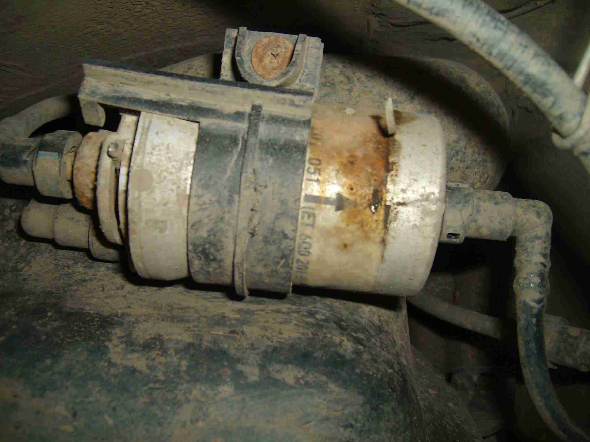

Faptul ca are sau nu regulator de presiune incorporat nu are nimic de a face cu nr de furtune care merg la filtru. In prima poza e filtru cu regulator incorporat iar in a doua e extern, fixat cu o siguranta din lateral. Cel mai simplu e sa faci o poza, o printezi si o arati la magazinul de unde vrei sa cumperi.
programul imi daduse un filtru cu o intrare sus si o iesire jos.... pozele care le-ai atasat sus sunt cu 3 orificii.... filtrul care e acum pe masina este UFI : 3183300 . daca ai cum posteaza codurile de pe cele 2 masini si producatorii
Imi pare rau, nu stiu. Eu am masina din semnatura si cand am schimbat filtrul, i-am facut o poza si cu codul motor m-am dus la magazin si am luat filtru MANN, am inteles ca sunt bune. De fapt, Mann am pus si la ulei, aer etc. Pe filtrul vechi scria VAG 201 051 (ET 6Q0 201), cu regulator extern (cel din a doua poza in postul meu de mai sus). Atat. O zi buna tuturor.

Schimarea filtrului benzina e banal de simpla, se schimba in max 15 minute (cu tot cu baut o bere si spus vreo 2 bancuri). Scule necesare: o surubelnita in cruce.Nu e necesar cricul decat pentru o pozitie de lucru stand pe spate. Se poate si fara, stang in genunchi. E de preferat de schimbat filtrul dupa ce masina a stat cateva ore in parcare si fara a deschide portiera soferului pentru ca banuiesc ca la deschiderea ei se amorseaza pompa (se aude un zgomot in spate). Daca cumva incercati sa schimbati filtru fara ca masina sa fi stat un timp indelungat in parcare exista pericolul sa va improscati cu benzina, care are o presiune destul de mare (dupa cum scrie pe filtru).
Asadar, se desface suportul filtrului cu surubelnita in cruce. La mufa din poza de mai sus se vede portiunea aceea albastra care pur si simplu se apasa cu mana (chiar nu trebuie forta mare) si se trage usor de mufa cu cealalta mana. Iese foarte usor. La celelate doua mufe portiunea din mufa care se apasa nu mai e albastra ci neagra. Se apasa la fel de usor si ies si celelalte 2 mufe. Am observat ca scrie pe filtru cu cifre foarte mari presiunea de lucru, asadar se observa usor ce filtru trebuie cumparat. Pentru presiune 3.5 bari se cumpara MANN WK69/1, iar pentru presiune de 4,0 bari se cumpara MANN WK69/2, sau bineinteles alta marca. Se trage filtru afara din suport si se pune in aceeasi pozitie filtrul nou. Se pun mufele la loc, adica se imping pana se aude un click, se strange suportul filtrului cu surubelnita si gata. Se amorseaza pompa introducand cheia in contact si rasuncind-o dar fara a porni motorul (se repeta de vreo cateva ori operatiunea)........si astfel economism o caruta de bani......Intrebati la reprezentanta de pretul manoperei si va veti convinge.
Din punctul meu de vedere (doar din punctul meu de vedere) e o operatiune banala dupa care nu riscati decat sa va miroase mainile a benzina si eventual ceva praf pe pantaloni. Sigurantele mufelor nu se rup atat timp cat folositi pentru desfacere doar mana si nu alte scule.

Am filtru dintr-o singura bucata cu 3 conectori - intrare, iesire si retur.
