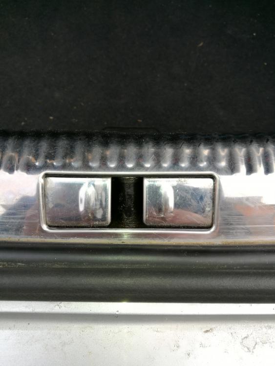

ce dracu poate fi?, o fi oare partea de jos închidere (foto), se poate oare ajusta si acolo ceva?
Laurentiu_LWR
Nu ai ce sa umbli acolo...e un punct fix...
Mai desfa o data capitonajul si fa niste poze la mecanism sa vedem/verifici atent daca e ceva sarit...
Eu suspectez un arculet sarit pe la broasca...
Asa am zis si eu ca este fix si la g4 dar are 2 suruburi si se poate regla pe inaltime/adancime...doar cand am dat capitonajul jos am vazut si juram ca este sudat de caroserie...acum eu nu contrazic pe cei care au desfacut si vazut...
