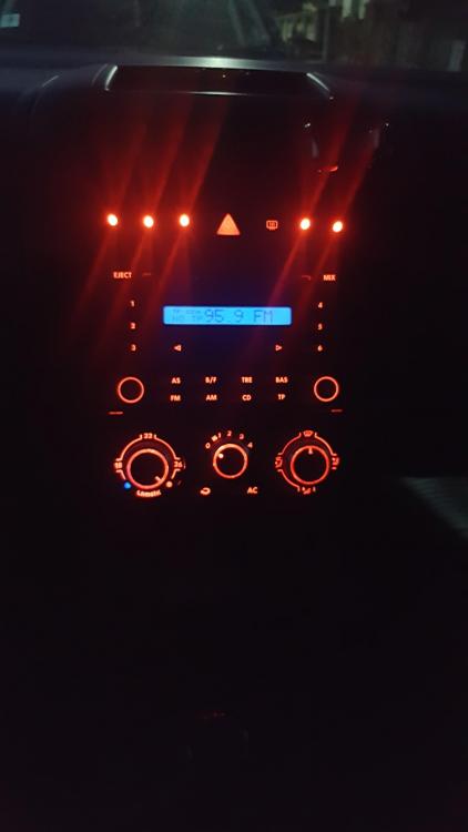

Dupa cateva ore bune de documentatie dupa forum am reusit instalarea rcd pe un polo 9n 2003,cu fire trase de la can,totul ca la carte functioneaza.
Mersi baieti care ma-ti ajutat!

Salut, am un Lupo 2000, 1.4FSI automat, clima automata.
Am cumparat un RCD200 cu tot cu mufele din spate. Pe masina aveam mufe ISO, am mutat pinii in mufele de la RCD200 (+UBat, SAFE, GND, difuzoare) am luat CAN din ceasuri (portocaliu-negru si portocaliu-maro, torsadate intre ele, parca pinii 19-20 din mufa verde). Am legat + permanent la SAFE, +dupa contact la +UB
Partea buna: Porneste odata cu contactul, se inchide odata cu scoaterea cheii, tine minte codul, se aude frumos etc
Partea proasta: cu firele de CAN legate (am incercat si invers) sau lasate in aer, se inchide singur dupa 1h, lumina e permanent aprinsa, si presupun ca nu merge GALA (volum in functie de viteza).
Deci: CAN-ul din Lupo 1.4FSI e compatibil cu RCD200? Ce fac gresit?
Ma îndoiesc. Probabil nu vine informația care trebuie, legata de plus contact, pe firele de can, de aceea nu sta pornit mai mult de o ora
Am mai cercetat - in ceasuri, mufa T32a(verde) ar fi trebuit sa aiba CAN-L pe pin 8 (portocaliu/maro) si CAN-H pe pin 9 (portocaliu/verde).
Acesti pini lipsesc la Lupo 2000 1.4FSI.
Nici clima nu are CAN. Pe panoul de clima sunt 4 conectori in total - 2 bucati T16, un T12 si un T20, niciunul nu are o pereche torsadata.
Pana una alta ramane asa - singura problema reala e ca se inchide dupa 1h. Lumina si GALA mi se par de ignorat.

Ma bucur ca totusi cineva mi a raspuns. Azi am rezolvat decodarea , am inlocuit-o radiocassul alpha original cu RCD200.
Am desfacut  mufa T32a(verde) sa verific daca are  CAN-L pe pin 8 (portocaliu/maro) si CAN-H pe pin 9 (portocaliu/verde) dar acesti pini lipsesc.
Dupa doua zile de citire toate posturile aici pe forum am acum un RCD 200 instalat pe Golf fara Gala si lumina. Mersi fain pentru infos.
