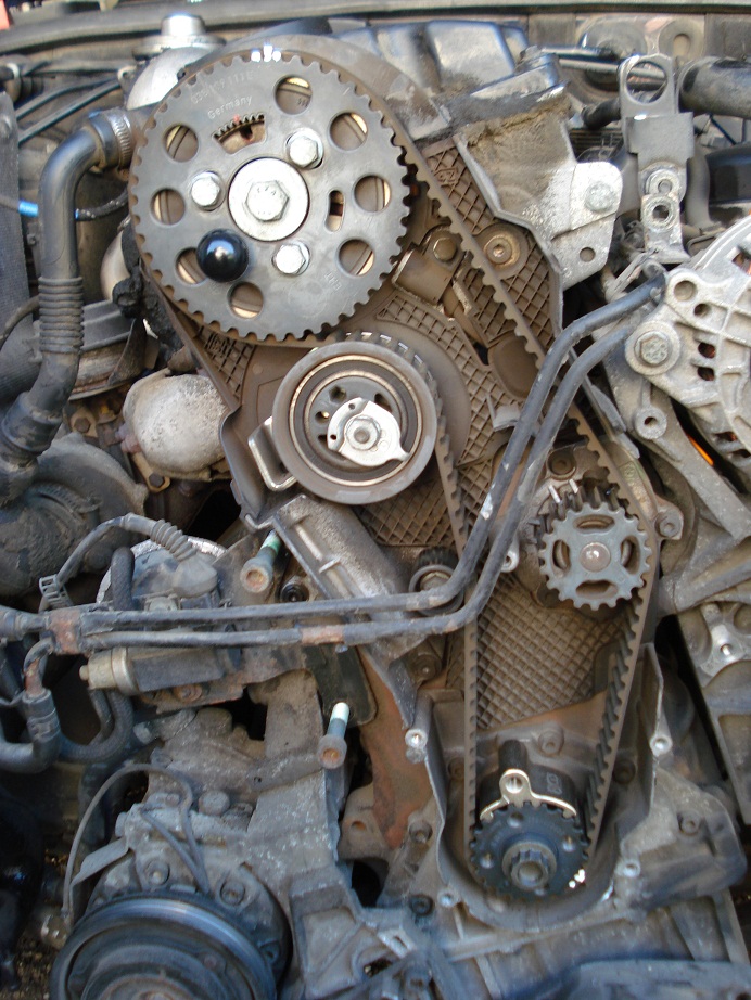

Am schimbat saptamana trecuta distributia de la passat. Nu este foarte complicat, dar este destul de mult de munca. Am ales sa fac treaba asta singur pentru ca am ceva experienta, aveam timp, pentru a economisi ceva bani (pe care i-am investit in piese cat mai bune) si pentru ca mai aveam de schimbat cate ceva pe acolo, adica trager si traversa fata - care e si tubulatura de admisie (ambele avariate acum un an in incercarea de a feri o soferita care a taiat tot bulevardul fara sa se asigure, sens in care am luat contact cu o bordura suprainaltata din Sectorul 3 unde daca ar putea ar face bordurile pana la etajul 1 ) furtunase vacuum, ceva pe scuturi. Am profitat de ocazie pentru a mai inlocui si furtunele frana fata, lichidul de frana, precum si pentru multe alte detalii in urma carora cred ca am o masina destul de pusa la punct dpdv tehnic.
Revenind la distributie, dupa demontarea intregii fete a masinii, intr-un final am ajuns la fulia dubla care pune in miscare cureaua de ac si cea de accesorii. Ca si in tutorialele gasite anterior, am constatat ca cele patru suruburi de acolo sunt foarte greu de scos. Intr-un final am pacalit trei iar pe al patrulea am pus masina de gaurit. Daca va vine sa credeti la Midocar si Porsche ro nu am gasit decat doua bucati in tot Bucurestiul.
Distributia in sine a fost o chestiune relativ simpla daca tii cont de indicatiile manualelor. Nu intru in detalii, cine vrea sa o faca singur il asigur ca nu e mare branza. Pentru a fi foarte scrupulos va spun ca am gasit calele necesare (set de trei, pentru vilbrochen, axa cu came si limba de blocare a amortizorului de vibratii) la un baiat din Vitan care vinde scule (unele chiar foarte bune) la 80 lei. Ulterior persoana mi le-a acceptat inapoi la 50 lei, deci le-am folosit desi repet nu e obligatoriu.
Inainte de schimbare unghiul axei cu came era 0,5-0,7, dupa aceea este constant 0.3.
Modificat de valioglu
Si eu mi-am schimbat cureaua singur care a costat 124 ron. Din ce vad in poze la 1.8T sunt aceleasi role ca la motorul lui valioglu.
Este foarte apropiat sistemul, eu am studiat inainte in mod special schmimbarea la 1.8 pentru ca am descoperit ca e cam la fel.
