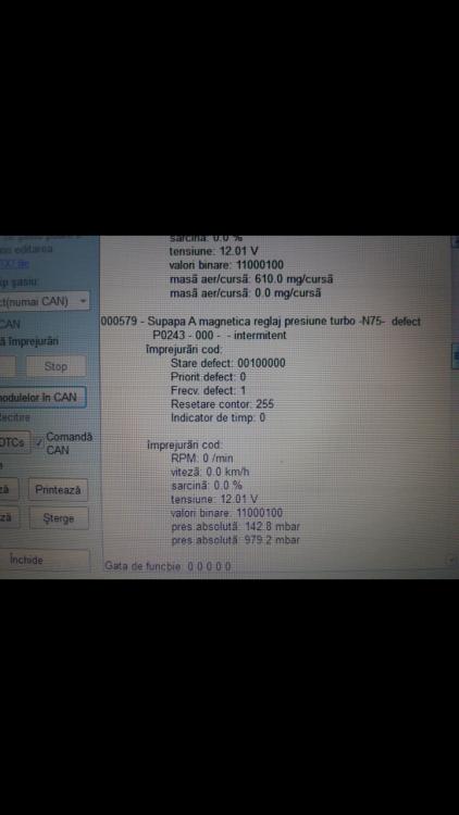

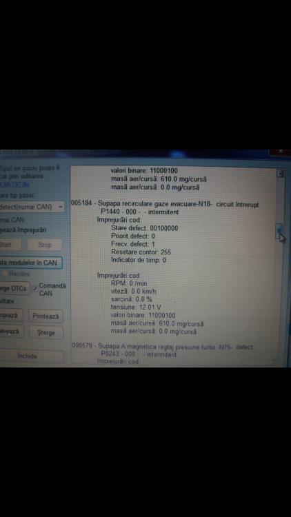

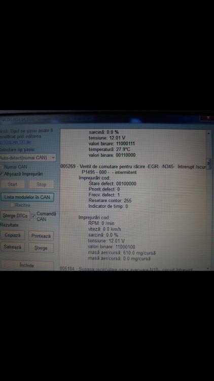

Acestea sunt urmatoarele erori.

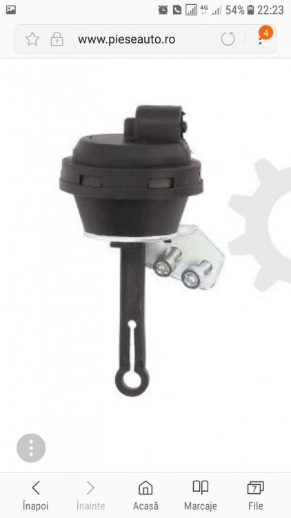

Aceea supapa cu vaccum am gasito crapata in partea de jos unde are clema nu mai poate sa actioneze nimic Am sa o schimb si poate scap de aceste erori ce tin de egr .Ma gandesc ca de la acesta supapa apar aceste erori .
Cum verific daca am alimentare pe acel modul ?
Remediaza problema cu EGR-ul/capsula acestuia.
Are probleme cu alimentarea catorva electrovalve, verifica sigurantele.
